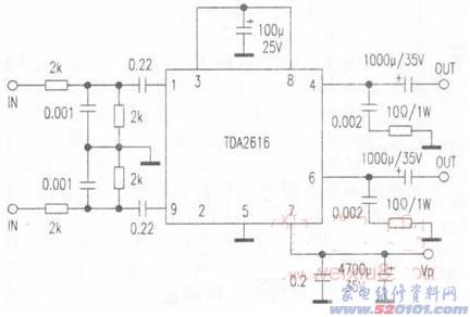

TDA2616是12W×2高保真功放集成块,单电源供电。其电路见附图。
①脚、⑨脚为输入端,②脚为静音,③脚、⑧脚为1/2电源电压,④脚、⑥脚为输出端,⑤脚为接地端,⑦脚为供电端。其电性能如下:
1.输出功率为12W×2(Vp=26V时);
2.电压增益30dB;
3.两路功率放大器电压不平衡度0.2dB;
4.两路功率放大器隔离度70dB;
5.噪声电压输出为70uV;
6.具有静音功能、短路保护与热保护等功能:②脚低电平时为静音,不用此功能时②脚可悬空。
