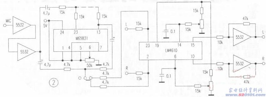

2 LM4610包括LM1036(见图2)的音量控制范围为75dB。使用中发现,当音量电位器开到超过2点钟时针位置时,电路的本底噪声很大,关小时噪声减小,但音量又不足。为了克服这一矛盾,笔者在后面加上一级由5532组成的5倍放大器。此时,当音量电位器开到一半时,已是满功率输出,且本底噪声极小。同时,为防止音量开得过大损坏功放级,故在音量电位器上串接一个15k~20k左右的电阻,以降低音量提升增益。加接5倍放大器后,高低音调易出现自激,特别是使用卡拉OK时最易出现高频自激。因此,也在高低音调电位器上串接15k-20k电阻,以降低增益。
3.卡拉0K电路中,一是M65831的④-⑦脚为延时时间选择控制。为简化操作,仅用一只50k电位器一端接电源,一端接地,活动臂接⑥脚,其余脚均接电源,这样旋转电位器即可获得125us和250us两挡延时,以满足歌唱要求。二是卡拉OK信号不是接入线路放大器,而是分成两路,各串接一只10k左右的电阻,直接接入LM4610的输入端,利用LM4610优异的性能对歌声进行均衡,其效果令人惊奇。歌声格外浑厚明亮,特别是高频段、齿音、换气声丝丝可闻,极具专业味道。在LM4610的输入端串接一只15k~20k左右的电阻,调整其阻值,可使歌声与伴奏声比例适当,同时还可免用通道信号选择开关。开启VCD,TV、TA信号自动消除,关闭VCD其他信号自动恢复。
经上述调整后,其噪声极低,频响特宽,音质清晰、柔美,歌声极具感染力。
