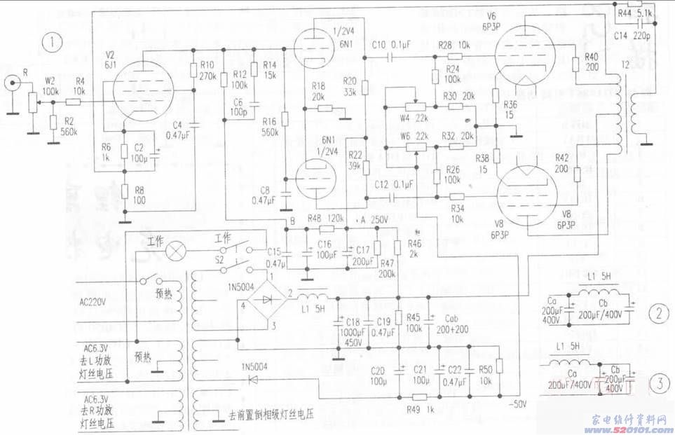

电源变压器用舌宽40mm进口优质铁心,初次级间用铜皮屏蔽(铜皮不可构成回路),屏蔽层引线接地,设计功率350W。输出变压器舌宽32mm进口优质铁心,骨架从中一分为二,左右独立绕线,初次级分段绕制,每层绕线均匀,左右力求对称,设计功率35W,输出阻抗5Ω;用1mm厚的硅钢皮做扼流圈、电源变压器和输出变压器的屏蔽壳,壳内角用环氧树脂搅拌铁粉勾成R角,不及金牛件美观,力求性能一致;然后浸漆烘干。机座用2mm厚的镀锌铁板制成。电阻用1W~2w的红色金属膜电阻,耦合电容用CBB。
焊接采用搭焊工艺,部局从整体考虑,因地制宜,既考虑美观,又考虑避免干扰和噪音。机内信号线用屏蔽线,缩短信号通路元件引脚,并远离电源通路或走向与电源通路相交,两根灯丝电源线绞绕在一起,减少对外的干扰。
电源变压器灯丝绕组增加了中心抽头并接地,对消减交流声是至关重要的;电源增加了预热开关、工作开关和工作指示灯,电源滤波增加了C15、c19、c22 CBB电容.滤波电路和SAP-50T一样,用的是图2所示π型滤波器。一切准备就绪,检查无误后,通电测试各级电压,未发现异常,调整w4、W6使R36、R38上的电压为0.5v,此时功放工作在甲乙类状态,工作点在阳极特性曲线直线段的下端,这样可以克服甲类、乙类的缺点,发掘优点,减小交越失真和非线性失真,提高阳极效率。调整R46、R48使A点电压为250V,B点电压为120V。在输出端接上5Ω的电阻负载,并用示波器观察其波形,在输入端用低频信号发生器输入2Hz至100kHz的正弦交流等幅信号,输出端5Hz-50kHz完全等幅,100kHz时下降幅度不足0.707倍,对自制品有这样的频响范围,应该不错了。调整完毕关掉S2,接上惠威K8和SS1组成的二分频自制音箱,再接通S2,扬声器寂静无声,真怀疑是电路有问题,急忙检查未发现异常,再将耳朵贴近扬声器听,有微弱的嗡嗡声,说明本电路对电流声和各种干扰抑制得非常成功。用东大CDP-K999播放一段梁祝和邓丽君的流行歌曲,乐曲胆味十足,声音通遥、细腻、甜润、厚实、富有弹性,真是扣人心弦,令人神魂荡漾。
将图2所示的π型滤波改为图3所示的L型滤波,这样滤波效果不及π型,扬声器在静态时有交流声,但还可以容忍。放唱音乐时,低音下潜的深度和低音力度有较大提高,弹性更强,仿佛更换了一套设备、后来索性将一只1000uF的电容并上,大大弥补了原来滤波不足的缺陷,使交流声得到较好的抑制,对胆机来说,这样大的滤波电容真像晶体管机所谓的水塘滤波了吧。大电容储能充分,在大动态音乐时,再劲足,力度和弹性大大加强,在一定程度上弥补了胆机力度偏软的弱点。
