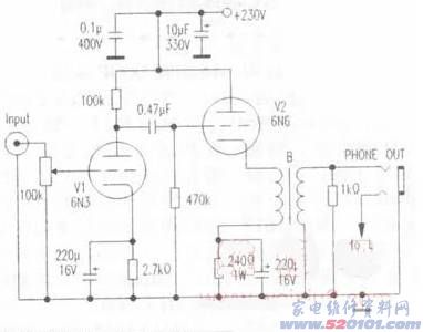

我采用一对廉价输出变压器,做了一台耳机放大器,R声道电路如图所示。
输出级采用阴极输出,所以对变压器的要求可大大降低,V1完成前级放大,V2完成阴极输出。输出变压器B采用西安某电讯厂生产的3W、100V/16Ω的定压音频变压器,其次级夹在两段初级之间,价格为12元/只,该耳机放大器音色均衡、通透,效果理想。
