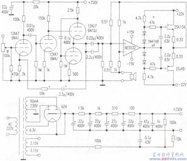

s类放大器读者可能陌生,但对AA类放大器肯定熟悉。S类放大嚣由设计师Aubrey Sandman在英国《EW+WW》上发表,稍后松下的音响子公司Technics对其进行了一些修改(将负反馈回路扩大至扬声器端),取得了称为AA类放大电路的日本专利。但Technics对S类电路的修改不算成功,只是一种拿来主义的商业策略而已。
S类放大器的精华在于利用惠斯登电桥维持平衡的简洁概念,使得主电压放大器近乎工作在等效无负载的理想甲类状态,更难得的是此等效无负载的特性与实际负载的种类及大小无关。用S类放大器搭配胆前级无疑是“天仙配”了,实际电路如附图。
电压放大级选用了SRPP电路,由于SRPP输出级在此并无任何电压放大作用,只是作为一个缓冲器使用,使其驱动负载能力远比共屏接法的阴极跟随器强得多。电流放大级本想用TDA2030A、LM1875等,结果试验中全部自激烧毁,不得已采用了NE5532结合功率管的方案。附图中±22V和±15V的直流电源未画出。
