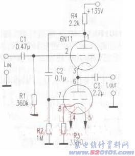

为进一步提高CD机的音质,笔者做了一个实验。采用和田茂氏前级的SRPP输出部分,经改进(如图所示)接入CD机和放大器之间,音质确实不可同日而语。主观感觉高低音明显向两极延伸,中音变得丰满、甜润,而音色更动听。该SRPP电路无增益。电子管用6N11。耦合电容器C1用“黑寡妇”电容,C3用捷克油浸电容。
