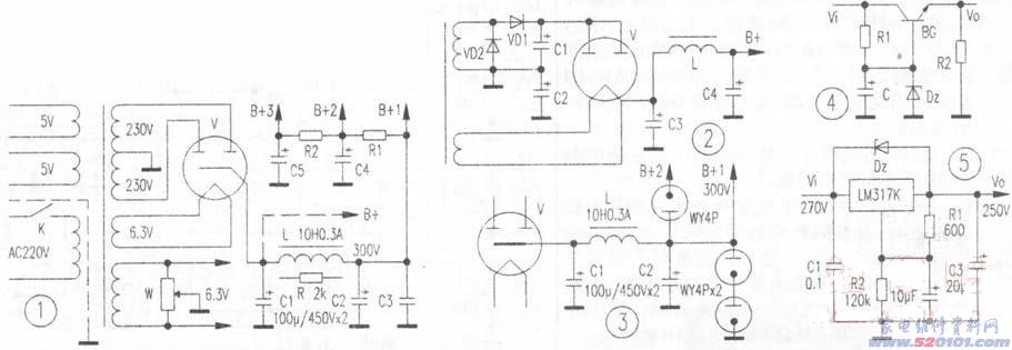

整流管对放大器也有很大的影响,早年南京制造的5Z2P、5U4G、80等都具有音乐味浓郁、中低音厚润、低音强劲的特点。
滤波电容对胆机的表现也有很大的影响,滤波输入电容C1的容量不要大,有几十微法已足够。因为胆整流管的设计要求滤波输入电容一般在4uF~8uF,若用到几百徽法时,对整流管、电源变压器很不利。但电容的品质一定要高,如用MALLORY、SPRAGUE或国产的天和、和平等牌的电解电容,用油浸罐装电容作滤波效果更好,用无极性的聚丙烯薄膜电容滤波也很流行。滤波输出电容C2除了起到滤波作用外,还有退交连作用,由于C2的交流阻抗很低,使各级屏流里的交流成分经C2旁路掉,不致通过电源产生交连而相互干扰。C4、C5也是退交连电容,同时c4、R1和C5、R2又组成二阶滤波电路,使前置电压放大级的B+电压更平直、顺滑,残留的纹波电压更低,并且C4、c5对放大器的音色影响更大,所以要慎重选用。
扼流圈L对胆机的音色也有影响,因为用扼流圈滤波后B+电压中残留的纹波呈近似正弦波形,而用电阻滤波后则是锯齿波,因此用扼流圈的滤波电路音色要顺滑得多。输出功率较小时,扼流圈的电感量可选10H的,输出功率较大的推挽式放大器,电流变化较大,选用5H或更小的规格。
整流元件用半导体二极管或桥堆,使电源有较快的速度,放音系统的低音更加疆劲有力,但音乐味却不如胆管整流。并且由于采用半导体二极管整流,开机通电后便有直流高压输出,而电子管的阴极尚未热,所以对放大管的安全不利。因此又有采用二极管整流后再加一只胆管再整流。用半波整流电路的放大器的中、低频更厚实。若采用半导体二极管的倍压整流电路,效果更好。后边再加入胆管整流的电路见图2。
要想放大管的工作稳定,放大管的屏极电压、灯丝电匝一定要稳定。
最简单的稳压电路是稳压管并联在B+输出电路中或串联在B+电路中,利用它的压降达到稳压的目的,如图3。
采用大功率晶体管的稳压电路见图4,大功率晶体管的耐压一定要高过电路的工作电压,并且选音乐味好的彩电电源调整管。由于调整管用大功率晶体管,而电子管机的电流又很小,所以不用散热器,此电路除了稳压以外,还有很好的滤波作用,因此,B+输出电压的纹渡更低。将三端稳压器使用在高压电路中,工作原理是利用降压电阻将三端稳压器悬浮起来工作,使输入、输出电压抬高,电路见图5。图中元件的具体参数是按输入电压270V、输出电压250V计算的。只要R2的阻值计算准确,就会正常的工作,稳压效果不错。R2可用Vo=1.25(1+R2/R1)的公式换算出来,Vo为输出电压值,Dz是保护稳压管的稳压二极管,Dz的稳压值为30V~35V。
