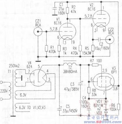

我们选用6C16制作了一款音响前级,详见附图,此为双单声道设计,经典线路。电路由两个6C16组成,v1甲类放大后经V2阴极输出,工作点精心设计选择。V1输入与输出间采用直耦方式,工作稳定,频响宽、失真小,减少了耦合电容带来的负面影响。整个电路约有20dB的电压增益,无大环路负反馈,瞬态反应好,相位失真及互调失真小。V2阴极输出阻抗低,带负载能力强和后级匹配性好,适应不同输入阻抗的功放。电路靠电子管的线性保证了整机的频响和失真。良好的电源是靓声的基础保证,在电源方面采用了稳压电路。左右声道各用一只50W R型变压器供电,V4整流后是经典的CLCπ型滤波,经V3组成电子管串联调整稳压输出,得到十分纯净的高压直流电源,再由C1 MKS聚苯乙烯电容滤波,进一步减小了由一般电解电容引起的高频离子噪声。高压供电是经V4、V3缓慢地预热后逐渐升高,无高压冲击,对延长电子管使用寿命大有益处沮电子管整流稳压后具有稳定性好、速率高、内阻小等优点,加上电感滤波的效果,可发挥胆机应有的韵味。灯丝全部采用交流供电,更具胆昧。
在制作选用元件方面以物美价廉易购为目的,部分元件使用了进口拆机件。T1、T2选用广东佛山日升带屏蔽R牛和E牛。C1用德产稀有大容量小体积红威马“WIMA”25uF/160V MKS聚苯乙烯发烧电容,C2用瑞典“RIFA”420 10uF/160V MKP聚丙烯补品电容,C3、C5均使用飞利浦优质电解(C3为蓝六角高级品种)。电阻全邬采用进口2w~3W金属膜电阻。靓声胆管的使用,合理的电路设计,工作点正确选择,补品发烧元件运用,精心部局排列走线,是制作成功的关键。电路采用PCB环氧板装配,简单而无需调试。本机声音干净通透、频响宽、动态大,噪声极小,和售价上千元的所谓名牌机相比,毫不逊色。
