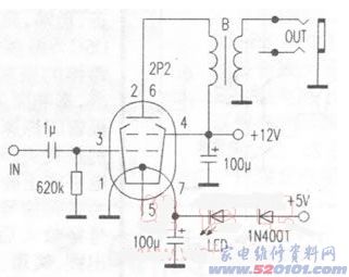

低屏压电子管耳机放大器(图)
2017-05-16
作者:
6589
2P2是一只直热式功率放大电子管,笔者用它制作了一款低屏压耳机放大器,用它对光驱输出的信号进行放大,见附图。
2P2所用的屏压为12V,此时屏极电流是0.35mA。灯丝电压只要1.5V或3V供电就够了。具体用1.5V还是3V供电,只需改变灯丝的串、并联。本电路用3V供电,灯丝电流为31mA。
输出变压器是120V/8Ω线间变压器,电源用电脑开关电源供给。
