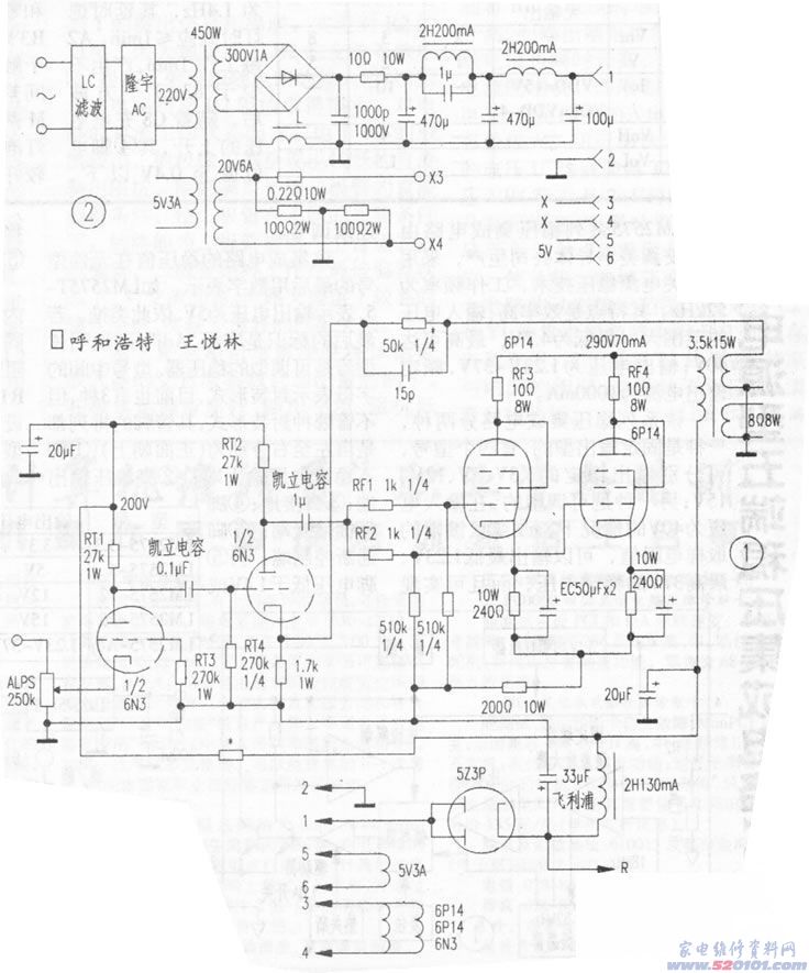

6P14为高S管。并管后S在j极管状态下为24mA/V,所以必须作防振设计,电阻RF1~RF4为防振电阻。
推动级第一级采用了共栅放大,取其高稳定性、高线性、极佳的中高频。但共栅电路也有两大缺点:一是输入阻抗低,输出阻抗高;二是放大增益小,在本电路中只有约3倍的放大量。但并管后的6P14输入灵敏度很高,实际标准一级共阴放大就满足增益要求。此处用6N3的一半设计成共栅电路,主要为小信号的高品质过渡考虑。为了避免共栅电路的缺点并加以克服,输入端电位器必须用大阻值的,同时减小因输入阻抗低产生的音源负载重的问题。第一级和第二级之间的连接较严格,必须考虑阻抗匹配。RT1~RF4中,RT1、RT2阻值必须相等,RT3、RT4亦然。
输出变压器选用四川广汉“凯立”产品,环路上的50k电阻可在50k-100k之间调整。
由于6P14单端并联,甲类机的好声加上充沛的电源,每声道6W的不失真功率,令人刮目相看。
