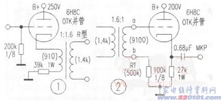

本文的中间变压器用15W R型铁心,一二次侧分别用φ0.15mm的漆包线乱绕。匝数比为1:1.6,图1次级为14000T,直流电阻1.4k。图2次级8700T,直流电阻910Ω。图l变压器在骨架上分三段。图2变压器在骨架上分二段,夹在图1变压器中间。两只变压器分段的匝数要一致。直流电阻也尽量做到一致。否则声像将漂移。
实装有两种形式:图1为标准跟随器输出接法,6H8C一个声道一只内并联,内阻减小一半,S增加一倍,输出电流增加一倍。由于用在一个恒流低阻抗小负载的回路中,变压器的H值达最大化,频宽也达最大化,且推动力强劲。图2用在微信号输入上。
无论哪种接法,反映在变压器两侧的负载特性都很轻,所以实际听感和不接中间变压器相比,高频细节和柔化程度、中低频线条感没有什么缺失,而突出的是中频厚润丰满得多,平衡感也不错。用点测法粗略判断,频宽约在-3dB 80Hz~25kHz之间。校声作用很明显。
