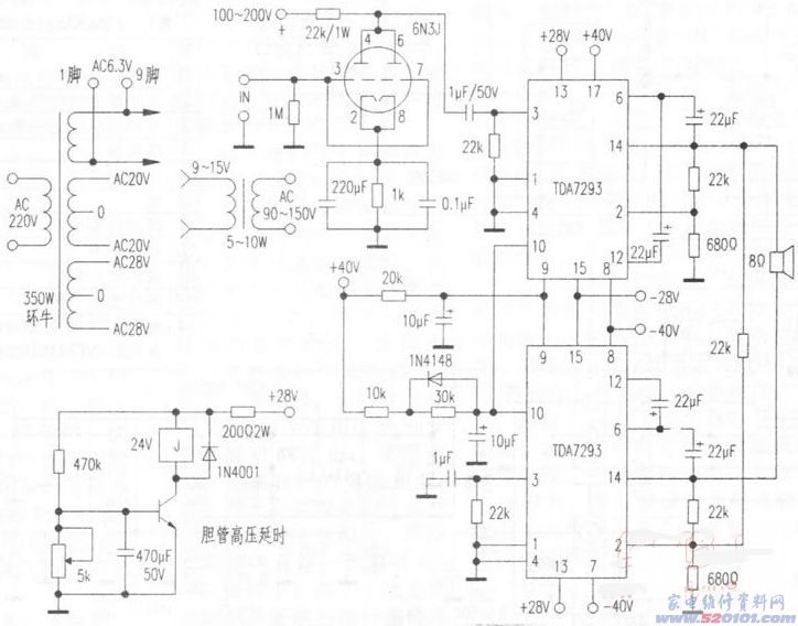

输入级采用电子管6N3组成一级共阴极放大电路。每声道用1只6N3。其内部双三极管并联使用,以降低其输出阻抗。功放部分选用两只TDA7293大功率功放IC,构成BTL方式工作。
考虑到IC自身的耗散功率及散热问题,对IC内部电路的供电采用高低压分别供电。IC内部前级采用+40V,后级功率放大为±28V,这样就使散热器的体积降到了一个台理的水平上。
6N3所需屏极高压电源可采用一只普通E型变压器,将次级接在主功放变压器次级合适的电压上,在主功放环形变压器上穿绕6.3V交流灯丝绕组供6N3灯丝使用,为了延长6N3的使用寿命,高压采用了继电器延时电路,附图中虚线中的自举电容是采用TDA7294印板时的接法,⑥、12脚间的自举电容为TDA7294标准接法。
