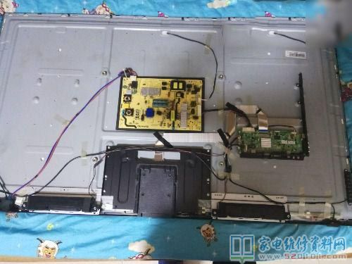

    上门维修一台海信37寸老款液晶电视有图无声,到客户家看是一台海信TLM3737液晶电视,确实有图无声,确定不是AV线问题后,直接拆机检查,测试功放电源18V也正常,因这台老机分为电源板,显示驱动板,高频接收及功放板,细看不出问题。跟客户说好要抬机到...

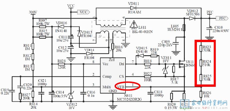

  • 海信液晶电视电源板PFC电路不定时故障的检修
    我服务部根据对维修案例进行分析,发现部分液晶电视机电源板PFC电路因输出的PFC电压偏低,导致一些不定时故障的出现,现对此类故障的检修方法进行说明。本故障现象是不定时不开机、长时间待机后遥控不开机、不定时自动关机、不定时黑屏等。涉...
    海信顾客服务部   2020-05-09
