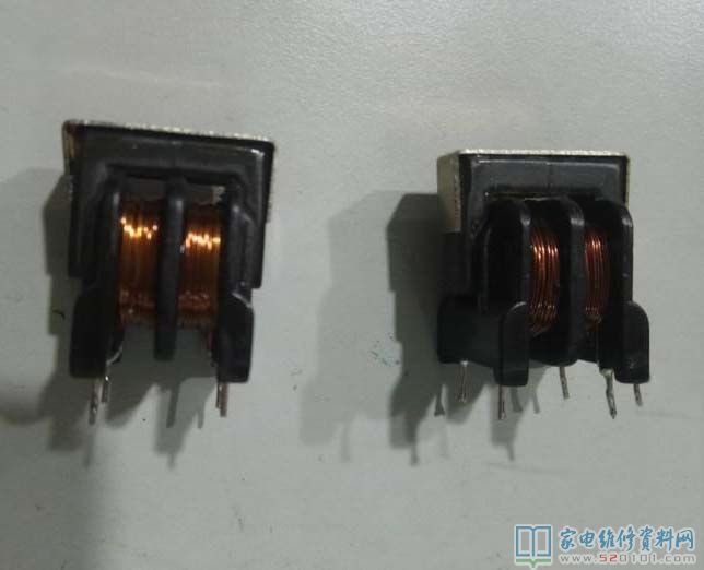

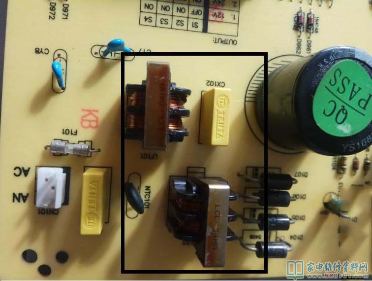

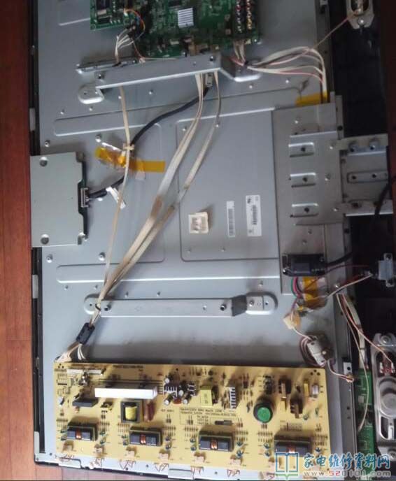

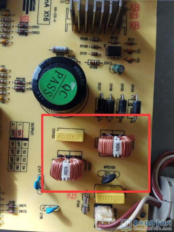

一用户送来一台海信TLM4236P液晶电视,说图像声音都有,就是不敢看,电视里面有“发电机”一样的声音,屏幕中间有点波浪,通电试机果然传来像老式日光灯镇流器松动的声音,拆开发现电源高压一体板已经被换成代用板,通电试机声音是从EMI滤波电路的电感发出,用手摇一下磁芯明显松动了,从废液晶电源板上拆两个原装电感,装上去试机“发电机”声音消失,屏幕中间干扰条也不见了,成功修复用户很满意。
