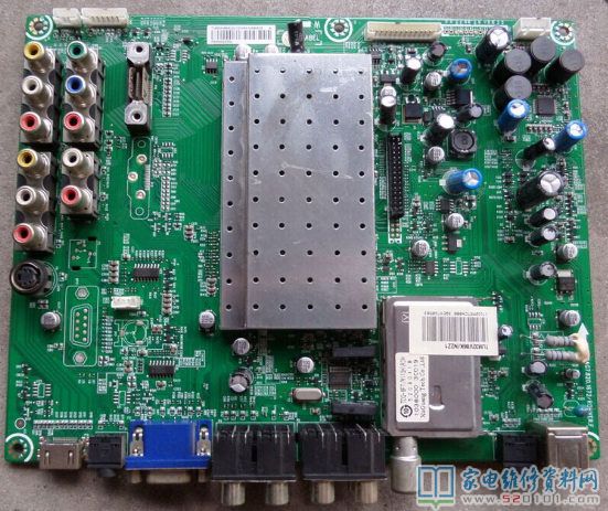

接修一台海信TLM42V68P液晶电视,故障表现为开机后出现红灯亮按键和遥控器无反应,这台机器的主板型号RSAG7.820.1672(120026),屏V420H1-LN1。经过检查电源板输出5V电压不稳从4V慢慢升到4.6V,指示灯暗亮变成大亮,测量电压都正常更换电源板也是一样的故障。后在某包上购买了数据程序重新刷写一下就可以了,故障修复,本次故障是数据损坏导致的。
