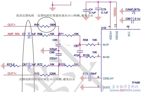

TFA9810T输入端采用可抑制共模干扰的全差分输入电路。以下图海信TLM47V67PK(1588板)伴音电路AMP-RIN输入端为例,R45/R71/C85构成负反馈低通滤波器,用于衰减反馈信号中高频载波成分。增加低频成分反馈量,特别是直流成分。有效改善了零输入时因输入信号直流电平与比较器门限电压差异形成的占空比误差,调整R45也可实现TFA9810T增益控制。
同理,也有个正反馈电路。

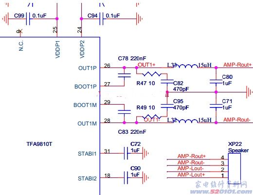

TFA9810T输出端为低通滤波器,由下图中C78/R47/C82/L33/C83/C80/R49/C71/C95/L32等构成,对PWM方波中15 Hz~20 kHz音频成分表现为直通效应,对超过音频范围的20 kHz以上高频成分呈现-12 dB/倍频程滚降率。

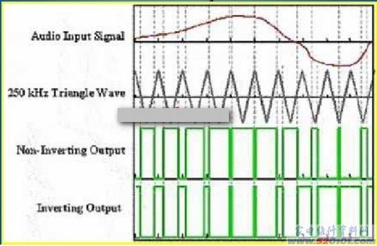

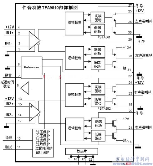

下图是输入 输出波形图和TFA9810T内部结构图:TFA9810T是NXP公司推出的双通道额定输出2×12 W的高效Class-D类功放,主要由两组全桥功率放大器(Full-Bridge)、驱动前端、逻辑控制、OVP/OCP/OTP等保护电路、全差分输入比较器、供电模块等构成。
