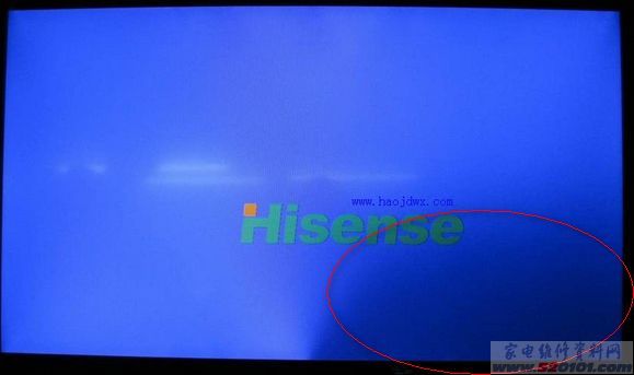

故障现象:屏幕有暗区
故障如下图
分析检修:
       该机开机启动后屏幕右下角自下而上有一由深到浅的暗区,直观确定是位于屏右下部分的一组LED灯组没有被点亮导致.

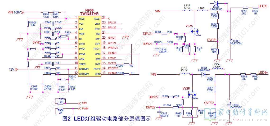

         从图纸和实物分析上看(见图2),
图2 LED灯组驱动电路部分原理图示
        本机的背光驱动控制是由两片专用的LED背光控制集成电路OZ9902GN和外接的MOS开关管、储能电感及整流二极管组成的升压电路,来驱动LED灯组的工作.每片芯片控制两组LED灯组的驱动.且组成的两路控制电路结构是完全相同的.
        再结合实际的故障表现上看,第一组和第二组LED灯组是完全正常工作的,这就说明由N905为主组成的这一路控制驱动电路是正常的.而第三、第四组LED灯组没有工作就是因N906组成的这一路控制驱动电路异常造成的.经查阅OZ9902GN的使用手册得知,这个芯片的第2脚是供电脚,实测12V正常.第3脚是背光开启信号的使能端.第6脚是同步信号控制脚,其主要作用是为保证四个LED灯组发光的一致性.因为这个屏的四组LED灯组是通过两个芯片驱动控制的,因此就需要这两个芯片同步工作,以确保背光亮度的稳定性和均匀性.实测N906第3脚和第6脚电压分别为4.8V和0.02V,与对比N905的相同脚位电压完全一致.这就说明前级送来的控制信号是正常的.
        在正常时,当N906的第3脚收到从CPU发出的高电平背光开启信号时,N906就开始工作,其内部的振荡器以5脚设定的工作频率振荡,通过驱动电路放大后,从22、23脚输出PWM信号,分别加到V925和V928的栅极.此时由V925、L915、L903、D931和V928、L916、L904、D934组成的升压电路开始工作,将电源送来的90V工作电压升压为137V的LED灯组的驱动电 压.

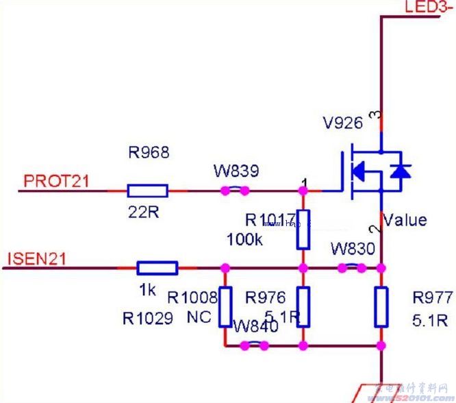

       由于升压后的驱动电压的稳压是靠LED灯组的工作电流大小进行反馈控制的.为了保证LED灯组的发光的稳定性,这就必须要对LED灯组的工作进行恒流控制.在此电路中的R976、R977和R997、R998就是LED灯组的电流检测取样电阻,其分别连接至N906的第13脚和17脚的内部基准电压比较器.当输入电压有误差时,其内部控制信号就会调整22、23脚输出的PWM驱动信号的占空比,从而调整升压电路输出的LED灯组的驱动电压.(见图3)
图3 LED灯组电流检测部分电路原理图示
        图中接在V925源极的R972、R939、R973和接在V928源极的R993、R994、R944分别是两路升压电路的过流检测电阻.分别连接至N906的第16脚第20脚的内部基准电压比较器.当升压电路有过流现象时,其内部电路会切断22、23的PWM信号输出,使升压电路停止工作,以防止升压电路因过流而损坏.

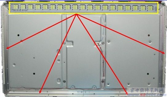

       为进一步的搞清楚故障的形成机理,于是决定拆开屏一探究竟.
        拆开屏后,发现该屏为侧光式LED背光结构,即LED灯组是安装在屏背板的三面边框上.其中LED1和LED2这两组LED灯组安装在左侧边框和下边框上.LED3和LED4这两组LED灯组安装在右侧边框和下边框上.不亮的两组也就是这两组.(见图4)
图4 侧光式LED屏内部结构图示
        在通电后可以很直观的看到右边的两组LED灯组未被点亮.考虑到每组LED灯组都是串联的,因此完全开路损坏的可能性不大.那么怎么样才能快速找出是这两组LED灯组中的哪一组损坏呢?在损坏的这一组中又是那一个LED开路引起的呢?

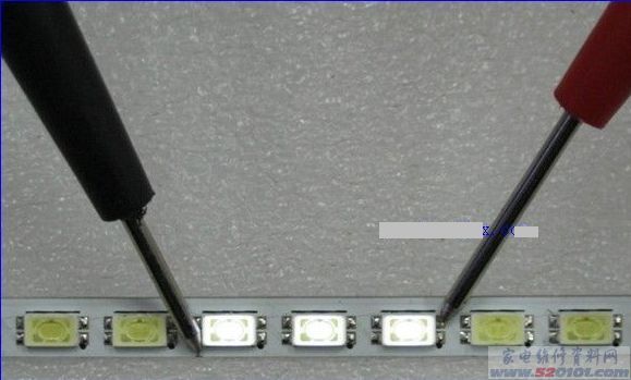

        根据LED的自身特性来看,单只LED只需要3V电压即可点亮.由此来看要快速检测就简单的多了.完全可以使用指针万用表来判断.因为指针万用表的欧姆档在X10K档位上有10.5V的电压输出,加之LED灯组又是串联式的.那就利用这个规律,把LED灯按每3个一组来分,用万用表测量,看LED会不会发光来判断其好坏.(见图6)

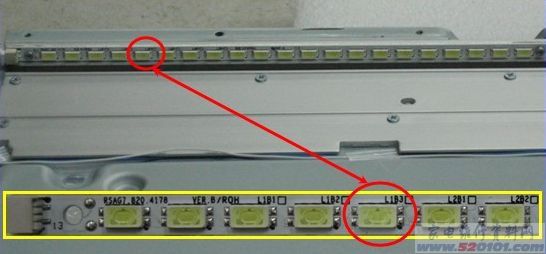

按照这个方法,在测至安装在下边框的LED3这一组LED灯组时,发现第5只LED亮度微弱暗淡,很明显就是这只LED损坏了.遂从碎屏机上拆下一个LED试安装代换,开机验证,故障排除.(见图5)
