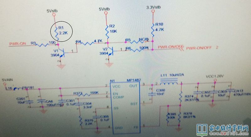

为了判断是否为电源板或背光方面的问题。断开主板,强行开机,并给背光控制信号5V高电平。这时背光一直亮,说时背光和电源板没有问题。问题在主板上。主板上的DC-DC电源都检测为正常,数据重写,都没有解决这个问题。
在测主板到电源板的开机信号时,在多次测量时,发现在开机后,到黑屏时这个电压有跳变(但黑屏后,这个开机电压又正常,电源输出的电压都正常)。最后找到图纸,在开机电控制电路上有一个R1 2.2k的电阻开路。换上电阻后,此机修复。
更详细的图纸,请下载参阅:海信TLM42V76P系列液晶(2220板)主板电路原理图
