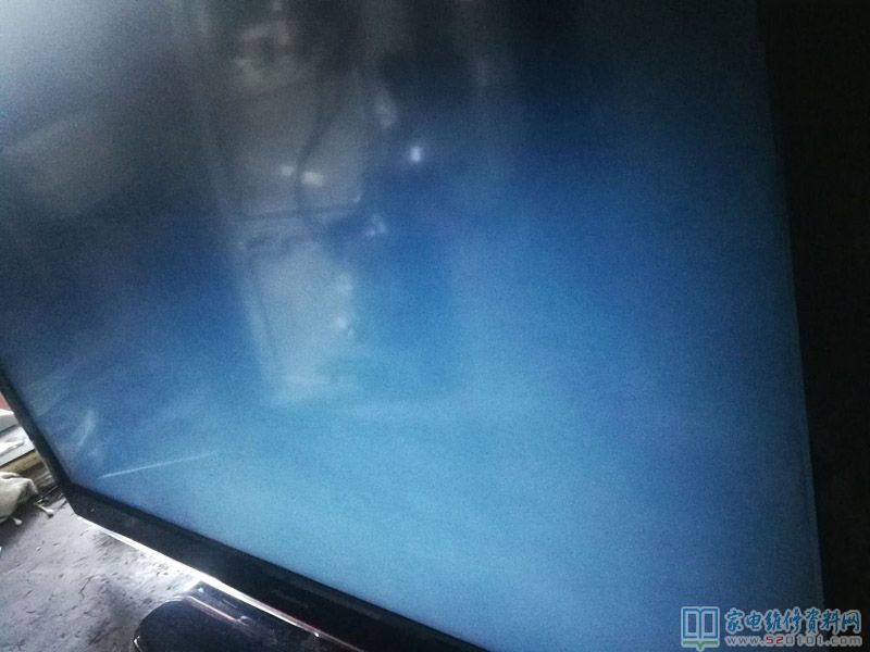

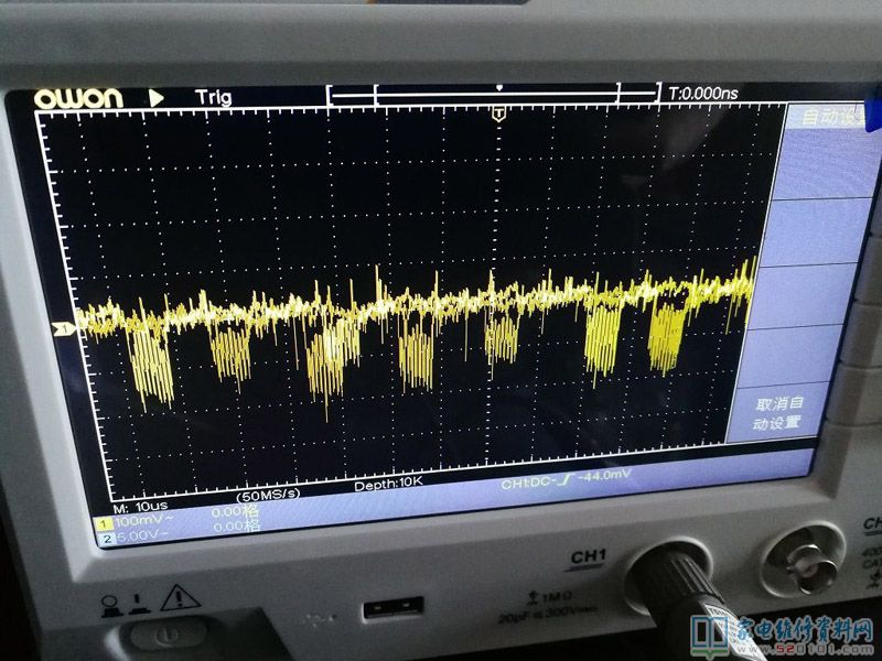

查主板已给逻辑板供电12V,主板上其它电压也无发现异常,由于刚开始用遥控没有打开电视所以怀疑主板有问题,后把示波器用上也无找到故障原件。

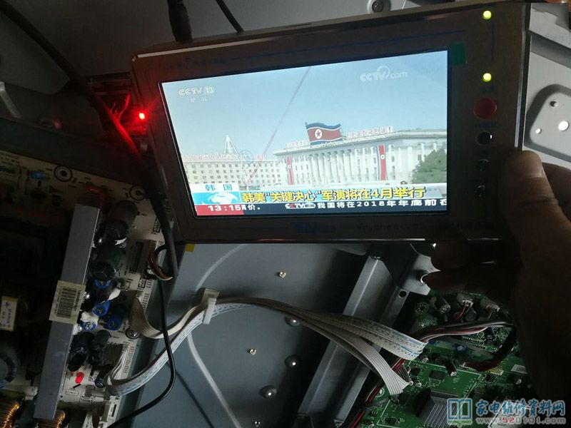

判断错了?只好继续上“神器”。拿出七代主板测试工具测主板图像完全正常。
遥控不开机又是怎么回事呢?后发现此机待机和开机时指示灯都是红色,并且待机时指示灯慢慢变暗再亮一直循环,当初还以为遥控有了反应。遥控接收头也不是和指示灯在一起(指示灯在中间,接收头在侧面),接收头上也有灰尘所以导致误判!

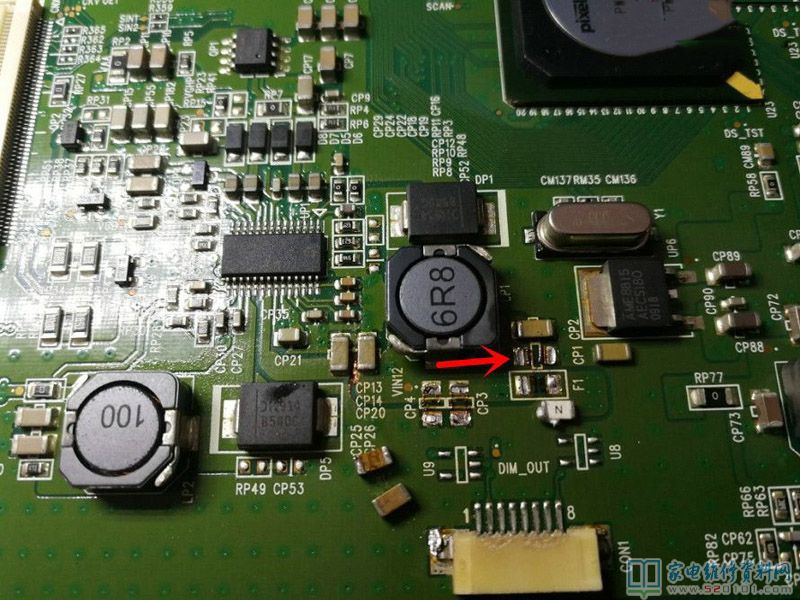

既然主板正常那问题就在逻辑板和屏了,拆下逻辑板上铁罩检查逻辑板12V电路上保险已经开路,12V电路已经对地严重短路。看12V电路上有不少原件准备再“烧机”试下,只可惜自己用电源板做的土炮维修电源功率太小,接12V电路上电压都调不起!看来要买维修电源了。

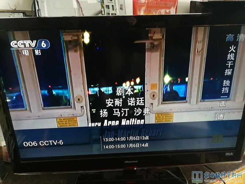

断开12V到芯片的一路供电,又拆下CP3和CP4贴片电容12V还是短路,当拆下CP1贴片电容时12V已不再短路,测此电容已完全击穿。CP1和CP2电容一样,又拆下CP2电容测量容量为22UF,找只贴片电容装上并恢复电路电视修复。
