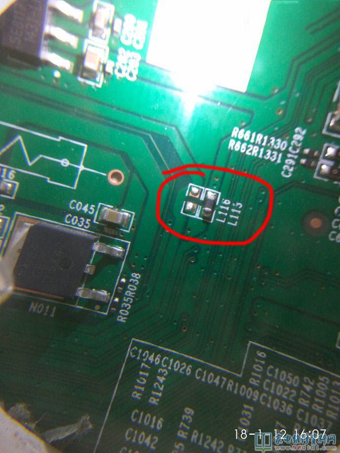

接修一台海信LED32K188液晶电视机,故障表现是开机红灯变为蓝灯,屏幕为暗蓝屏。无开机海信广告声,主板型号为RSAG7.820.6037/ROH。测主板上的5v,3.3v,1.8v,1.15v都正常。机主说中午看好好的关机晚上开机就是这样,因此我怀疑是数据出了问题,可是重新写一个数据进去故障还是这样。
此机逻辑板在主板上,逻辑板上的电压除GMMA的阶梯电压不正常外其余电压都正常。GMMA阶梯电压GM1-GM12为6v,GM13-GM14为0v,明显不对。因此怀疑G1572QA1R有问题,故对其脚电压测量。测量发现15脚与14脚电压不正常,顺着线路查N003的5 6两脚和G1572QA1R的14 15两脚电压一样,又查3V3电压没有。但N012有3.3v输出。再仔细一看电感L116没有导致的,补焊一个L116电感后故障修复。
