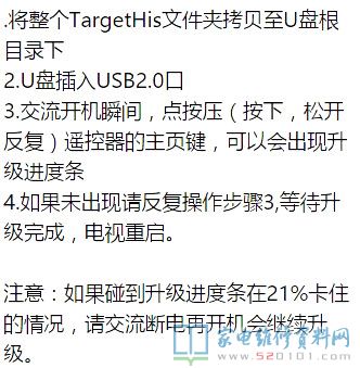

接修一台海信LED42K320U(0000)液晶电视,故障表现是开机启动到SMART进度条完毕就重启了,无限循环,后来在网上买个数据刷上就好了,具体的刷机方法请参考下图。另附固件下载链接:海信LED42K320U液晶电视(0000)升级固件包
