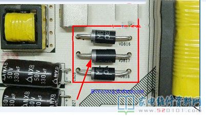

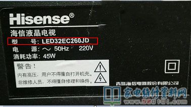

接修一客户送来一台海信液晶电视,型号是LED32EC260JD,故障表现是指示灯蓝灯慢闪,不开机,首先开盖测12V电压只有5V左右摇摆,拔掉背光和主板的插线,12V电压在10V左右,经在线检测电源板二极管短路,拆下测量其中一根VD817短路,其他电路和元件没有发现异常。
三根二极管型号都是VP52OO(5A200V低频管),手边没有,想去马云超市买几十根,同型号没找到,就买了型号MPR5200(5A200V低频管)代用。三天后收到货,三根二极管是并联,防止参数
与原装管有差异,三根二极管全部换掉,通电试机,图音出现,试机一切正常。
