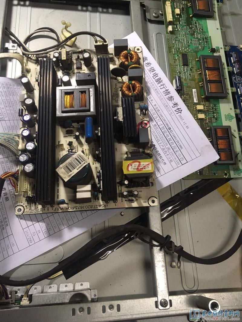

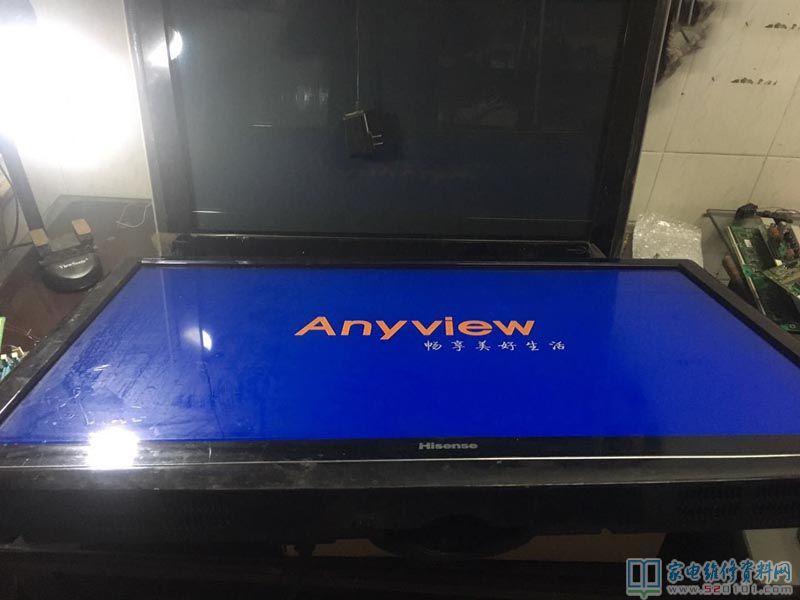

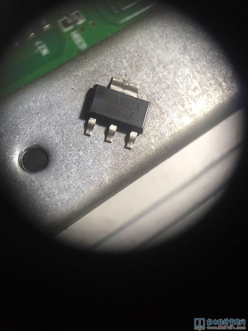

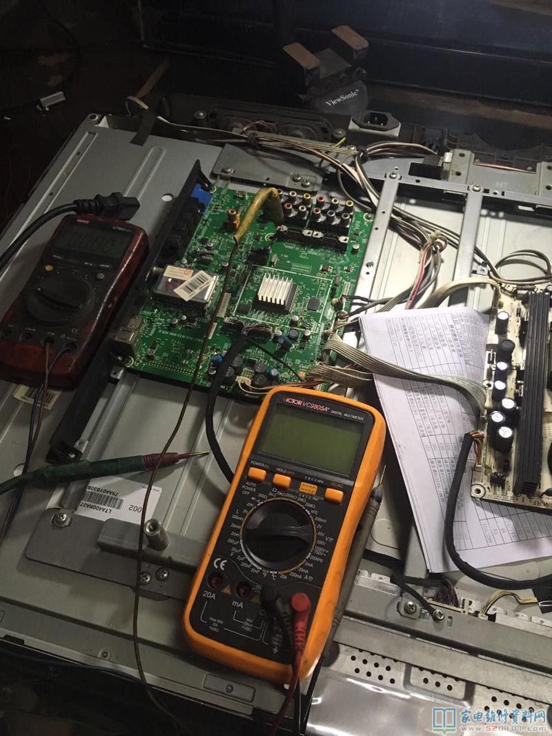

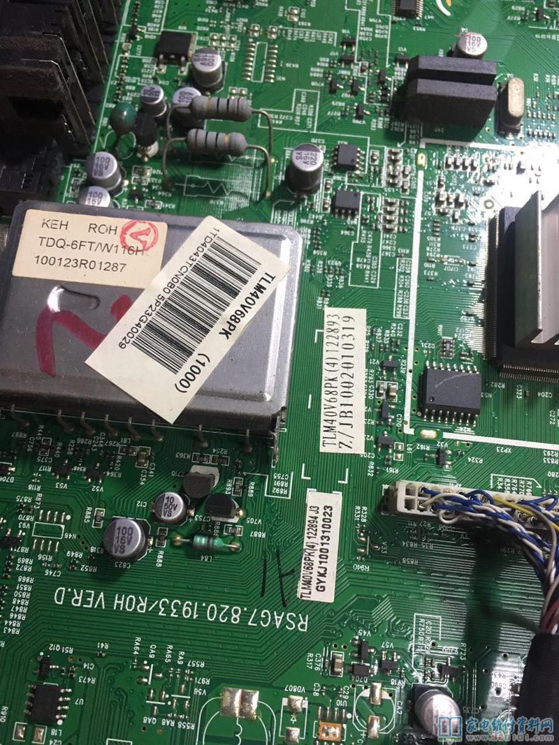

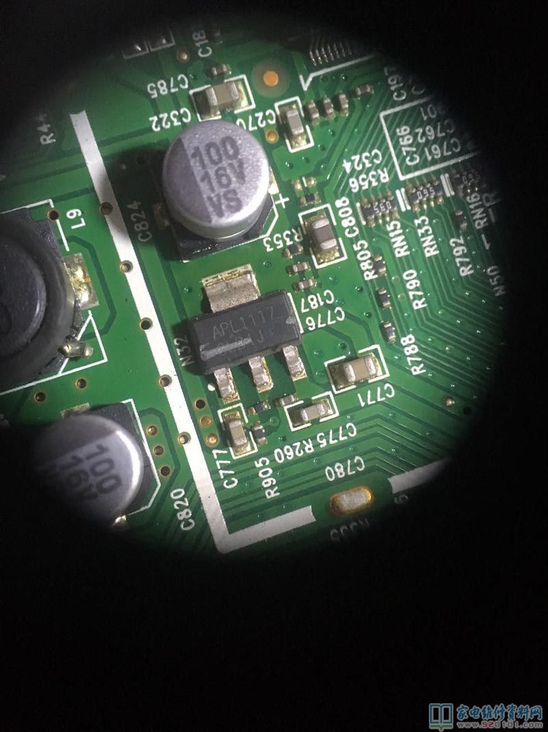

接修一台海信TLM40V68液晶电视,此机故障是指示灯亮不开机,本来心想这个简单,分分钟搞定,电源24v无输出,更换下图中这2个电容马上好,后测试电压有了还是不开机,测试ddr电源只有1.6v,后发现是这个1.8v的稳压ic损坏,它会还有花屏死机,时不时不开机的毛病。后来在G41电脑的主板上拆了一个这个稳压ic芯片换上去之后,故障修复。
