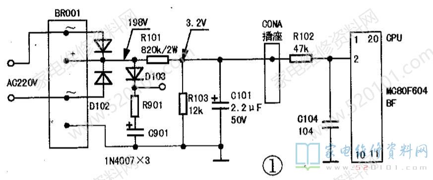

  • 苏泊尔C21S15A电磁炉显示E4故障代码不加热的维修
    接修一台苏泊尔C21S15A型电磁炉显示“E4"故障代码,不加热。重点检查市电检测电路,如图1所示,市电电压先经过D1、D2整流后(正常为210V),再经过电阻R52、R2降压,再通过电阻R50送到CPU 16脚。若CPU 16...
    唐宗伟   2024-02-02
  • 苏泊尔C21S13电磁炉显示E4故障代码不加热的维修
    一台苏泊尔C21S13型电磁炉显示“E4”故障代码,不加热。E4是220V市电电欧压保护的故障代码。该机的市电检测电路如图1所示。若市电电压低于AC160V,经D101、D102整流后的直流电压,再经过电阻R101降...
    唐宗伟   2024-02-02
