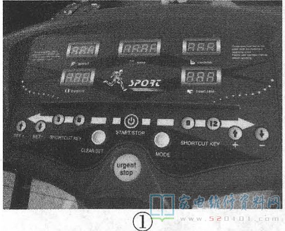

电子表作为人机交流的窗口,自然少不了按键,目前较为常用的按键有轻触按键、簧片按键与薄膜按键。这三种按键各有特色,但从国内的制造水平来看,簧片按键最为可靠。

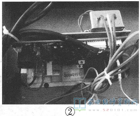

电机驱动器(驱动板)俗称“电控”,如图2所示,负责驱动直流电机与扬升马达,以达到预定的速度与扬升位置。该驱动器主要分为光电型与磁感型两大类,二者除了 传感信号不同外,其余基本相同。何为光电型呢?就是在电机的一侧装有-光电感应器,检测电机的转速并将此信号反馈给电控板来控制速度;磁感型则是在前滚筒皮带轮处装有一磁性传感器,检测滚筒的转速并将此信号反馈给电控板来控制速度。二者只是控制方式不同,而目的是一样的,即用来稳定跑步带的速度。因马达的功率与跑步机的功能不同,电控板有多种规格。

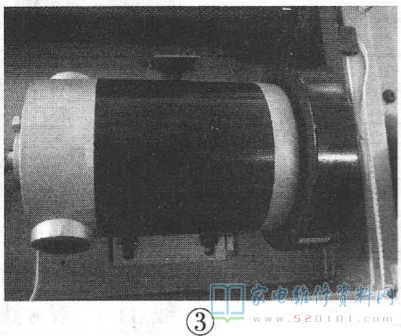

电机旧称马达,结构大同小异,如图3所示,通常只用功率进行区分,如1HP(735W)、2HP(1470W)等。连接线是用于信息与能量传递。附件包括负离子发生器、风扇、喇叭等器件,通常与电子表合成一体。

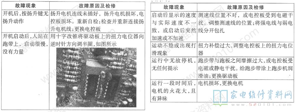

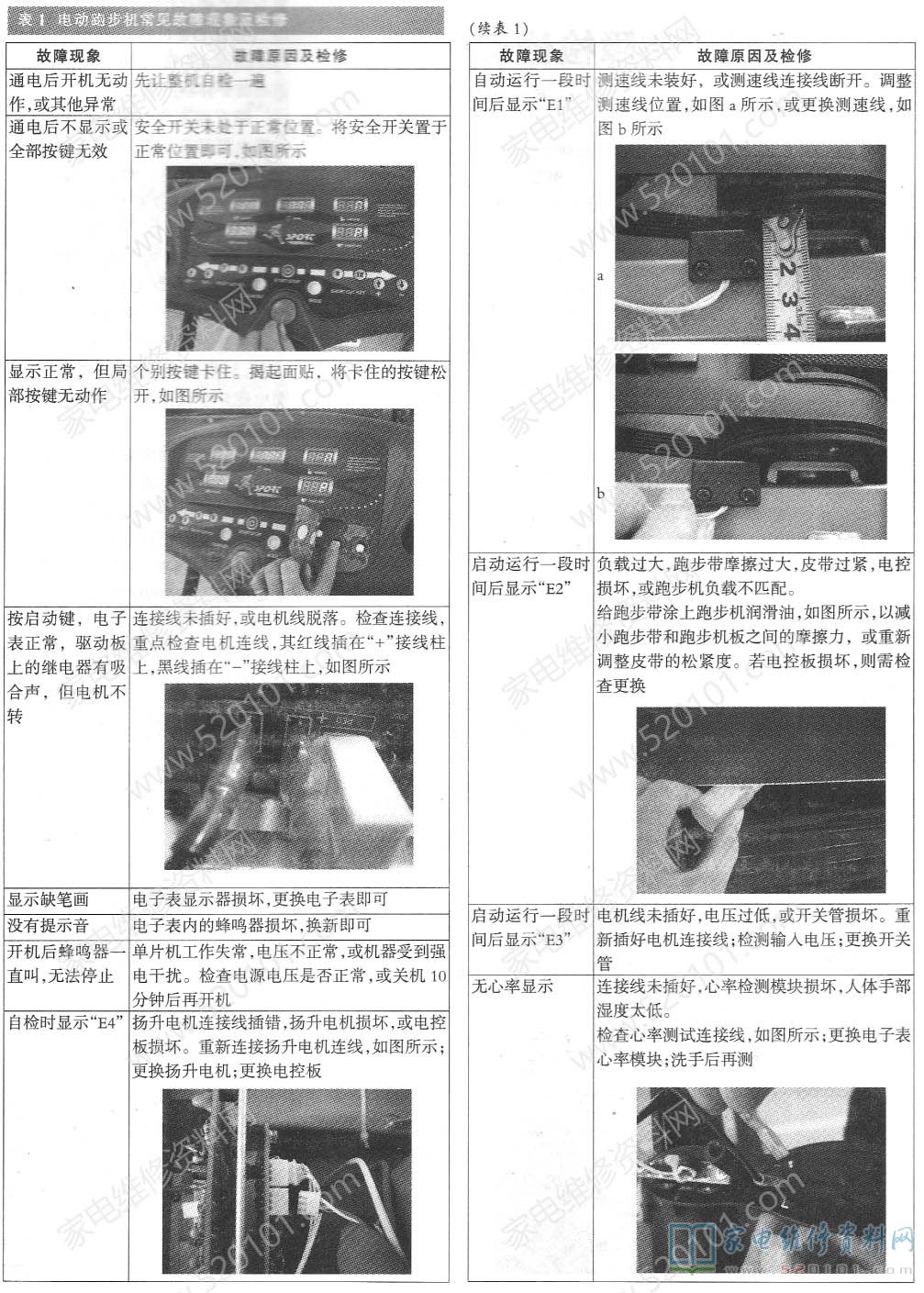

接通电源,正常情况下电子表应发出提示音,并有正确显示。如果有,则进入下一步;如果没有,则应检查有无市电电压输人,这时可用万用表测量交流输人端电压是否正常,如没有AC220V电压输入,则检查电源线开关及相关连线;如果输人电压正常,则问题为电控、连接线与电子表三者中某一部件有问题。检查电子表与驱动板之间的连接线连接是否良好,若良好,则一般是电控板有问题。按下启动键,倒计时后(有些跑步机无倒计时功能),正常情况电机开始动作并运行,如果电机有此动作则进人下一步检查。如果没有,则需按照表1进行检修。
检查显示与加、减速及扬升是否正常,若不正常,则参照表1进行检修。值得一提的是,在运输的过程中,跑步机中的一些部件易偏移位置或损坏,如电机一旦受到撞击,会出现易位现象,从而出现噪音或运转异常;光电感应器位置偏移后,速度会不正常;磁感器损坏后,一般会出现故障代码“E1”提示;连接线松动后,会出现一些奇怪的故障现象。若上述功能均正常,至少运行30分钟方可进入下一步检查。
