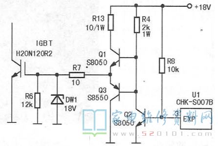

一台美的C21-SK2103电磁炉,开机后无反应。检查发现保险管(12.5A/220V)发黑烧断,全桥BD及IGBT管(H12N120R2)击穿,稳压二极管DW1(18V)击穿,三极管Q2(S8050)击穿,如图1所示,显然该电磁炉存在严重短路故障。
最后听美的电磁炉的售后维修人员说:其他电磁炉的单片机与驱动电路之间通过电压比较器LM339进行了隔离,而这款电磁炉没有用LM339进行隔离,这是U1易坏的主要原因。若要彻底解决此问题,可增加一只光耦进行隔离。

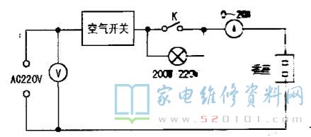

值得一提的是,笔者自制了一个电磁炉检测工具,以方便检修,并能避免故障扩大,其电路如图2所示,下面作一介绍,供参考。
开关选用15A的漏电保护器(漏电流为15 mA~30mA),或15A~20A双联空气开关;电流表选用量程为0A~20A的交流电流表,用于测量输入电流的大小;电压表选用量程为0V~250V交流电压表,用于检测输人电压。
使用时先将开关K断开,再把电磁炉接人插座,如果此时灯泡发光,说明电磁炉内部存在严重短路现象,这时应重点检查压敏电阻(VA)整流全桥(BD)、滤波电容和IGBT管等元件;如果灯泡不亮,且电流表读数为零,说明电磁炉内部断路,这时应重点检查保险管是否烧断;如果灯泡微亮,且电流较小,说明电磁炉空载正常,这时可将开关闭合,对其进行下一步检测。
