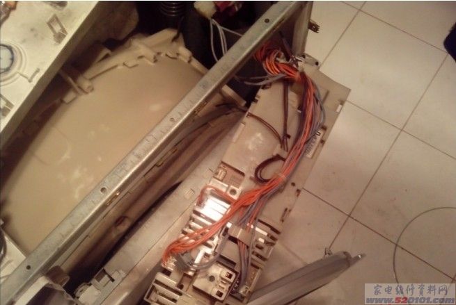

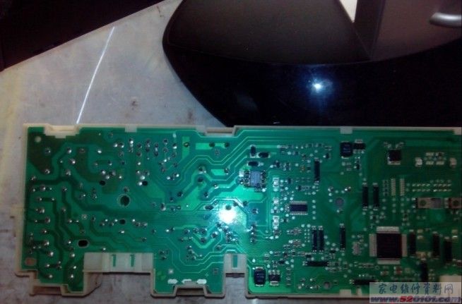

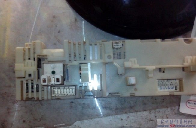

故障工作中三无,测控制板220交流进入,估计电源故障,西门子低端机电源用的是TNY254电源块,很好买到。已修多台都是2个保险电阻加一个254坏,这个厂家要800元的电脑板,我们换3个原件就可修复,上图。

这个情况,今天我也遇到了,并且花了9元钱解决了!也可以只花5元! 我的西门子滚筒洗衣机型号为: WD12G4601W/02 情况是通电后,点击开始,嗒-嗒2声,感觉是锁上了,又落锁了,反正就是锁不上,不工作,在网上看了一圈,发现这是西门子的通病,也就是说,如果你通过西门子保修,基本就是以换电脑主板为结果,600-700元不等,说白了,西门子就是故意留着这个bug,要用这个去赚钱,去家电维修处差不多100-300. 今天我来告知解决方案,为大家省点钱,前提是自己会拆电路板,其实也不难,网上找一下相关视频。拆下电路板后,可以看到有2个110k(1003)贴片的电阻,很小的字,我在图中已经标出,将其中一个1003贴片换成75k的电阻片,你可以去北京路电子市场2楼去买,4元钱可以买100片,但你只需要用到1片,老板可能就会送你几片,接着拿到修手机的地方,让他帮你把1003贴片换成75k电阻贴片就可以了,换一下大概5元,有小电焊松香的也可以自己换。非常方便!重新装上主板后,立刻就能开机正常工作了。 具体是什么原理,网上也有帖子说的清楚,我就不赘述了,主要是其他帖子没有图片标注,也不知道要换哪一块,现在我将位置标出来了,很容易找到。
