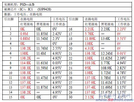

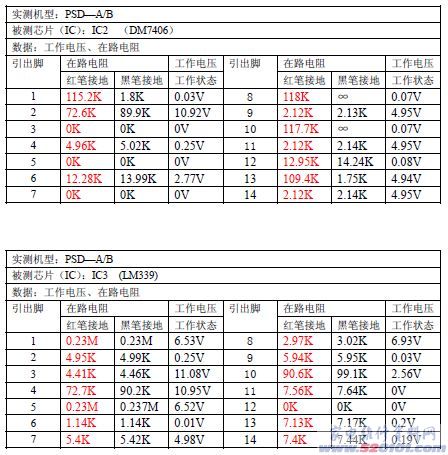

①首先上电开机,看散热风机是否在转,如果不转,在排除风机驱动电路以及风机本身的故障外,我们就可以确定是主IC已坏,更换上新的同规格的主IC,故障可排除。如果风机能工作,这时我们就可以排除是主IC的故障。 ②上电测量IC4--LM393的7脚电压,在不开机的时候,这个脚输出的是低电平,此时开机,这个脚会输出一高电平,如是还是低电平,就表示保护电路已动作,这时我们再测量IC4第5脚的电压是否大于第6脚的电压,如果是,说明IC4--LM393已经损坏,更换IC4,故障可排除。 ③如果IC4第5脚的电压比6脚的电压小,断电用万用表检查R54、R52、R53、R51、Q5是否损坏,把损坏的元器件更换。故障可排除。 (五)、IGBT的高压保护电路故障 检测步骤: 在不接线圈盘的情况下上电测量IC3比较器LM339的第1脚是否为低电平。如果是低电平则表明IGBT高压保护已动作。再测量7脚的电压是否为4.98V,如果是,就表示IC3—LM339已经损坏,更换后故障可排除。如果测量到的电压不正常,请检查R16,R17是否正常,把不正常的元器件更换,故障右排除。 (六)、电流检测电路故障 检测步骤: ①上电在待机的情况下测量IC3—LM339的10脚电压是否有0.56V,如果电压不正常,请检查R33,R34,C20,C21是否正常,如果以上的元器件正常,就表示主IC已经损坏,请更换。 ②测量到IC3--LM339的13脚的电压是否为低电平,如果为高电平,就表示IC3已经损坏,更换后,故障可排除。 ③再测量IC2--7406的12脚是否为高电平,如果为低电平,测量13脚是否为低电平,如果是,就表示IC2—7406已经损坏。如果13脚为低电平,就表示主IC已经损坏,把以上有损坏的元器件更换,故障可排除。 ④(在这个电路中,如果Q4总是处于导通状态时,电磁炉会出现不加热。如果总是处于截止状态,电磁炉在开机后,工作电流得不到控制,当超过IGBT的额定电流后,会引起烧IGBT)。 另外,在检测电路故障时可以参考附页的电磁炉测试数据大全中的对地电阻和引脚电压来加以判断故障所在,测试环境是在不接线圈盘的情况下进行检测。 [Page]
磁炉测试数据表

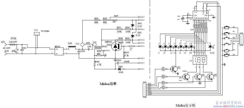

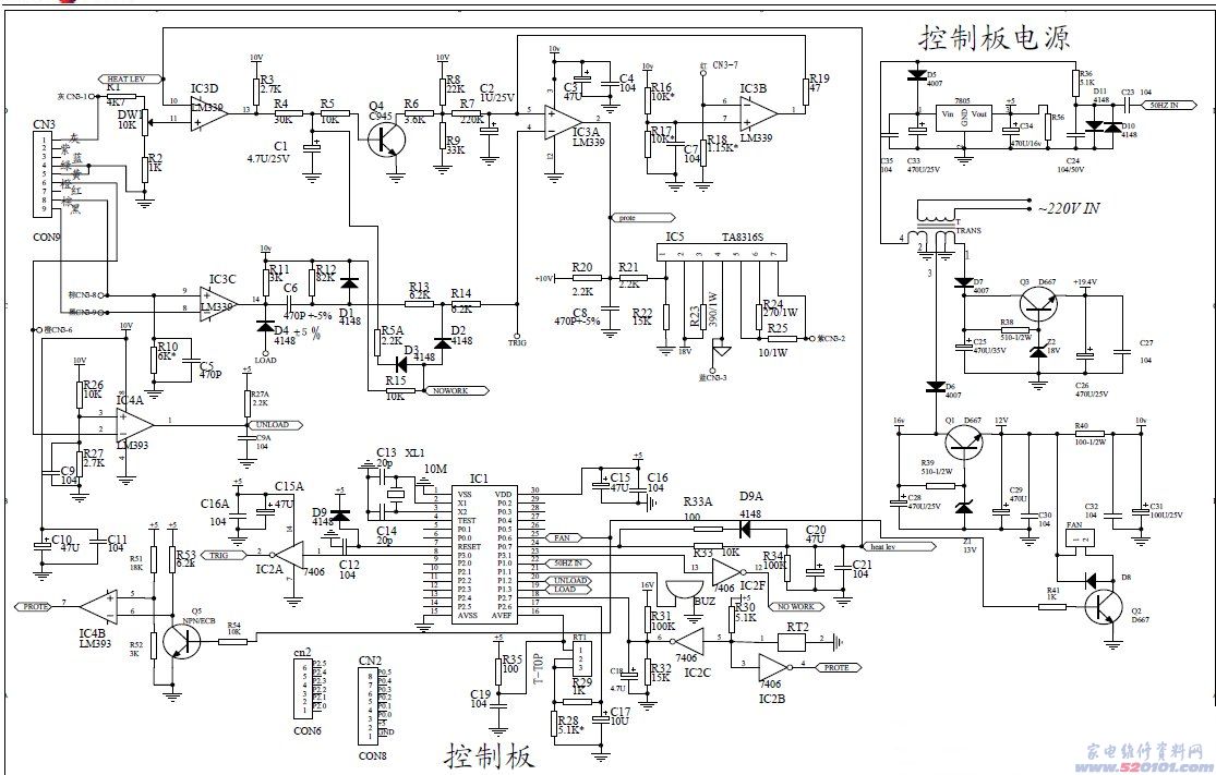

原理图
