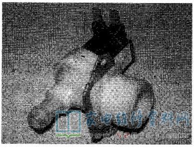

为了判断是控制电路有问题还是进水存在问题,把功能选择旋钮置于脱水状态,通电试机,结果洗衣机能正常脱水,这说明控制电路是正常的。检查进水通路,无堵塞情况。把洗衣机的顶盖取下后,将功能选择旋钮置于洗衣位置,按下开关,测量进水电磁阀的工作电压,结果为AC220V,正常,排除了进水阀供电的故障。断电后拔下进水阀的供电线,用万用表的电阻挡测得进水阀两接线柱之间的阻值为无穷大,这说明进水阀内的线圈已断路。拧下进水管;卸下固定进水阀的两个螺丝,用钳子取下黑色橡胶软管,拆下进水阀,如图1所示,换新后故障排除。
另外,在实际维修中,若没有同型号的进水电磁阀可换,可只换其阀芯部分,保留原进出水管部分。
