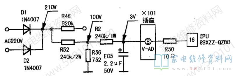

接修一台苏泊尔C21S15A型电磁炉显示“E4"故障代码,不加热。重点检查市电检测电路,如图1所示,市电电压先经过D1、D2整流后(正常为210V),再经过电阻R52、R2降压,再通过电阻R50送到CPU 16脚。若CPU 16脚的电压低于3V,经CPU内部检测、判断后,关断PWM加热脉宽调制信号,使之停止加热,起到欠压保护作用。
造成降压电阻损坏的原因可能是质量欠佳,主要是电阻功率余量不够。把这两只损坏的电阻换为3W的同值电阻后,长时间使用再未损坏。
