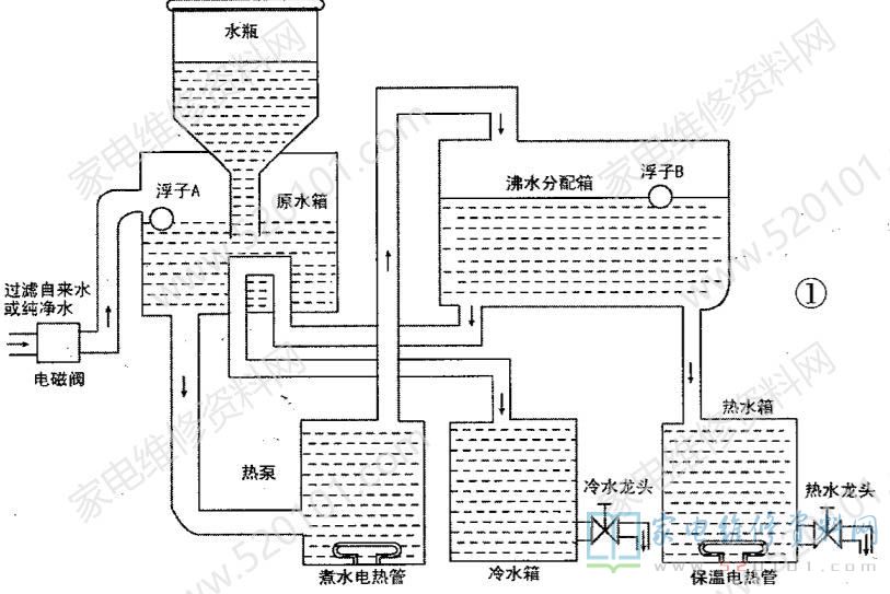

一、工作原理简介
该型饮水机煮水原理如图1所示,本机使用水源有两类,一类是瓶装水,另一类是过滤自来水或纯净水,现以过滤自来水为例介绍其煮水原理。

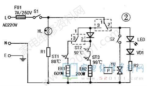

根据实物绘制的电路如图2所示,现以自动进水为例介绍其电路工作原理。接通水源和电源,闭合电源开关S1,电源指示灯HL和加水指示灯LED点亮,饮水机刚使用时,原水箱无水或水位低于设定水位,水位开关SM1①与②接通,饮水机处于待机状态(煮水电热管EH1与保温电热管EH2暂不工作)。
电路中,保险管FU是整机过流保护元件,当饮水机出现短路故障时,FU会自行熔断,及时断开整机电源,防止故障扩大。防干烧温控器ST3是饮水机防干烧保护元件,万一ST2损坏,热泵温度升高或无水干烧时,防千烧温控器ST3在第一时间断开电源,防止电热管烧坏。ST3一经动作呈永久性断开状态,待饮水机降温后,手动复位按钮令其触点闭合,注水后即可投人正常使用。

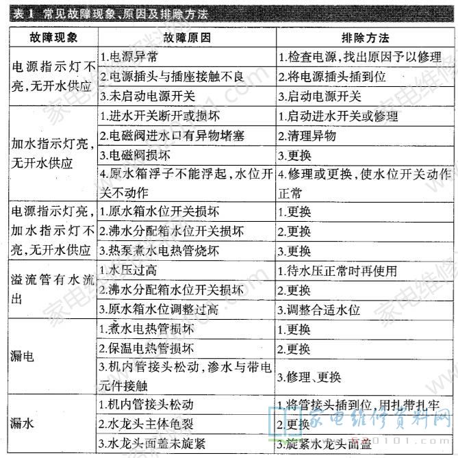

二、常见故障与排除方法
沸腾式饮水机常见故障现象、原因与排除方法见表1。
