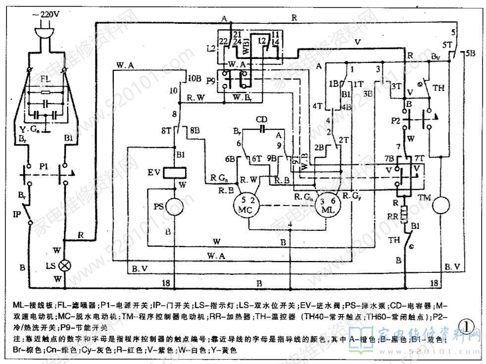

一、电路及故障分析
该洗衣机电气原理图如图1所示,加热电路主要由水位开关冷/热洗开关、节能开关、温度控制器和加热器等部件组成,粗线所示的加热电路为电流回路。
选择加热洗涤时,进水到达预定水位后,形成加热电路:电源相线->水位开关L2的到位触点11-14 (高水位触点21-24)->冷/热洗关P2->程控器7->7T->加热器RR->温控器TH->电源零线18,加热器工作,此时程控器同步电动机TM和洗涤电动机ML电路不通。当温度达到40°C时,温控器TH40的常开触点闭合,程控器同步电动机TM和洗涤电动机ML同时接通,程控器工作,控制洗涤电动机运转,洗衣机进人加热洗涤程序。程控器运行使7T和7B交替接通,当节能开关P9断开时,加热器RR只有在7T接通时才得电加热,因此可缩短加热时间,节约电能当加热水温达到60°C时,温控器TH60的常闭触点断开,加热器RR断路,加热停止,程控器同步电动机TM和洗涤电动机ML的电路继续接通,洗衣机进人标准洗涤程序。
故障现象1:加热洗涤功能失效,其他功能正常。分析检修:根据该机加热洗涤工作原理,加热洗涤时,进水到达水位后,水位开关触点发生转换后即接通加热电路,加热洗涤液。不能加热原因可能是:
(1)水位开关不良。
预设低水位,进水到达水位,正常时水位开关L2的11-14触点应接通(高水位时21-24触点接通),断电后用万用表Rx1挡测量水位开关相应触点,若不通,应更换水位关。
(2)冷热洗开关接触不良。
测量相关引脚判断,若不通则换用新件。
(3)节能开关接触不良。检测不通时应换用新件。
(4)加热器开路损坏。若测量其电阻为无穷大(正常时应为61Ω左右)说明已损坏,换用同规格加热器即可。
(5)温控器损坏。温控器(60C触点)属易损部件,主要是触点接触不良,用用表RX1挡测量判断,若不通,应换用新的温控器。
(6)加热电路的接插件松脱。检查加热电路相关接插头,看是否有松动脱落,若有,则进行处理后插牢即可。
故障现象2:加热洗涤有时正常,有时不能加热。分析检修:根据故障现象分析,引发该故障的原因多数是加热电路接触不良(包括部件的触点连接导线的接头等),检修时先通过观察法查看连接线路有无松动的地方,若查不出有松动之处,则用电压法检查可较快找到故障点。方法是:待进.水到达预定水位后,用万用表交流250V挡由前级逐步向后级各测试点进行检测,即从水位开关L2的14向加热器R的B1逐级测量电压,电压在哪个测试点消失,则故障点就在该处上,视情况作相应处理或更换部件试验即可排除故障。
故障现象3:加热效果差。分析检修:加热效果差是指洗衣机选择加热洗涤时,洗涤液水温上升速度明显比正常时慢,加热时间较长。故障原因: 一是电网电压低,如低于AC180V时,则不属于洗衣机故障,待电压恢复正常再用。若经常出现低电压,可加装调压器来提高工作电压至正常值;二是加热器老化变质,发热效率低造成所述故障,换用同规格新加热器即可。
