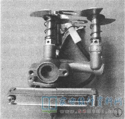

燃气灶是使用管道煤气、液化气的家庭厨房灶具,燃气灶在使用中易产生电子打火异常故障。目前,在燃气灶上采用的打火装置一般有两种:在一些高档豪华型燃气灶中采用电子脉冲式点火开关,这种全电子点火电路设计由电子脉冲振荡电路产生脉冲,再由脉冲升压变压器升压后输出高电压,从而产生瞬间高压电火花。在普及型燃气灶中,广泛应用的是压电式陶瓷点火装置,如图1所示,其特点是成本低、结构简单。
压电式陶瓷点火器最常见的问题有:打火时能产生电火花但不能引燃,打火时无电火花产生等。由于压电式陶瓷点火器的结构相当简单,一般故障均能在业余条件下自行检修排除。
