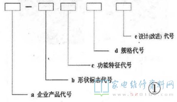

美的电压力锅产品系列较多,主要有SZ、CS、CD、CHC、CHD、CJ等系列,其产品型号命名规则如图1所示。在形状标志代号中,C表示圆形,S表示方形;在功能特征代号中,J表示经济型,H表示单旋钮机械定时控制型,N表示双旋钮机械定时及调压力控制型,D表示电脑控制LED指示灯显示型,S表示电脑控制数码管显示型,C表示电脑控制LCD显示无时钟型,z表示电脑控制LCD显示有时钟型,V表示电脑控制VFD(荧光)显示型;在规格代号中,两位数字表示容积,如“30"表示容积为3.0L。

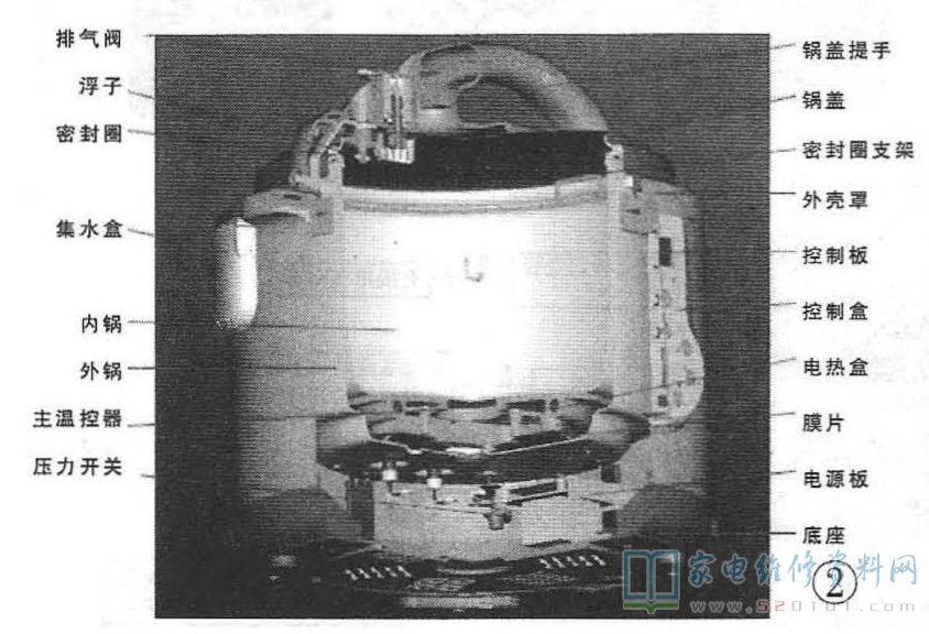

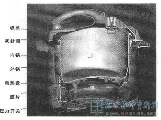

虽然美的各系列电压力锅的结构不完全相同,但锅体主体结构基本一样,CS系列的主体结构如图2所示,下面对其关键部件进行介绍。

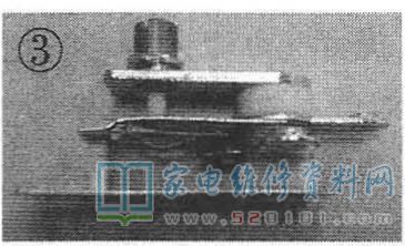

压力开关如图3所示,其开关通断控制电热盘的加热与否,从而控制压力锅内的压力,而开关的通断是由电热盘与膜片的上下移动产生的位移来控制的。

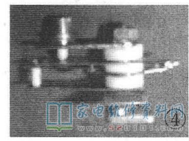

双金属片温控器如图4所示,它是利用双金属片受热或冷却后形变产生的机械能,促使触头快速离合以完成通断动作,从而控制电热盘工作,达到对温度控制的目的。

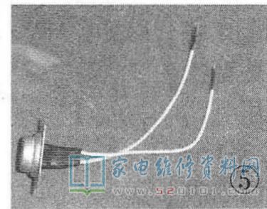

突跳式温控器如图5所示,当压力锅千烧或未放内锅时,电热盘加热会使它温度过高,其触点自动断开,从而让电热盘失电停止加热;当温度下降到一定值后,其触点重新闭合加热,这样能有效避免压力锅因温度过高而烧坏。

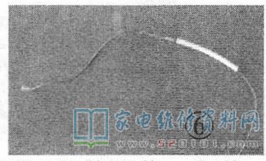

温度保险丝如图6所示,若锅内其他控制开关失效,导致压力锅内温度不断升高,当升高到一定值时(电子型为216C,机械型为1429C),温度保险丝熔断,从而断开电压力锅的电源,防止.电压力锅因温度继续上升而引发火灾或其他事故。

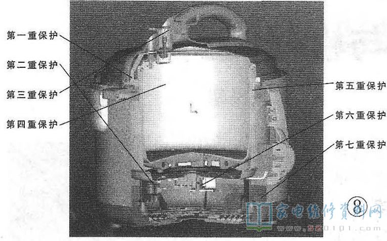

因电压力锅在工作时内部压力较高,为了保证使用者的安全和防止压力异常升高而出现爆炸事故,电压力锅均设有多重安全保护装置,如图8所示。
第二重保护:压力自动控制,通过压力开关可将锅内压力控制在一定的压力范围内,确保锅内压力不会偏高。
第三重保护:限压安全装置,若压力开关控制失灵,当锅内压力超.出工作压力时,自动排气阀开始排气,以防止锅内压力过高。
第四重保护:防堵安全装置,锅盖排气阀上设有防堵罩,防止排气口堵塞,保证排气顺畅。
第五重保护:安全卸压装置,若压力开关失灵,且排气阀又被堵塞后,锅内压力上升,此时内锅会下移,在安全卸压装置的作用下,内锅离开密封圈,这时可从锅盖周边排气,避免锅内压力过高而爆炸。
第六重保护:限温安全装置,若使用不当出现锅内空烧,或未放内锅时,该装置会自动断开电热盘电源,待温度下降后又可恢复加热。
第七重保护:超温安全装置(装有温度保险丝),当锅内温度达到极限温度时,超温安全装置中的温度保险丝自动熔断(并且不能自动复位),切断电源,以防止锅内温度过高。

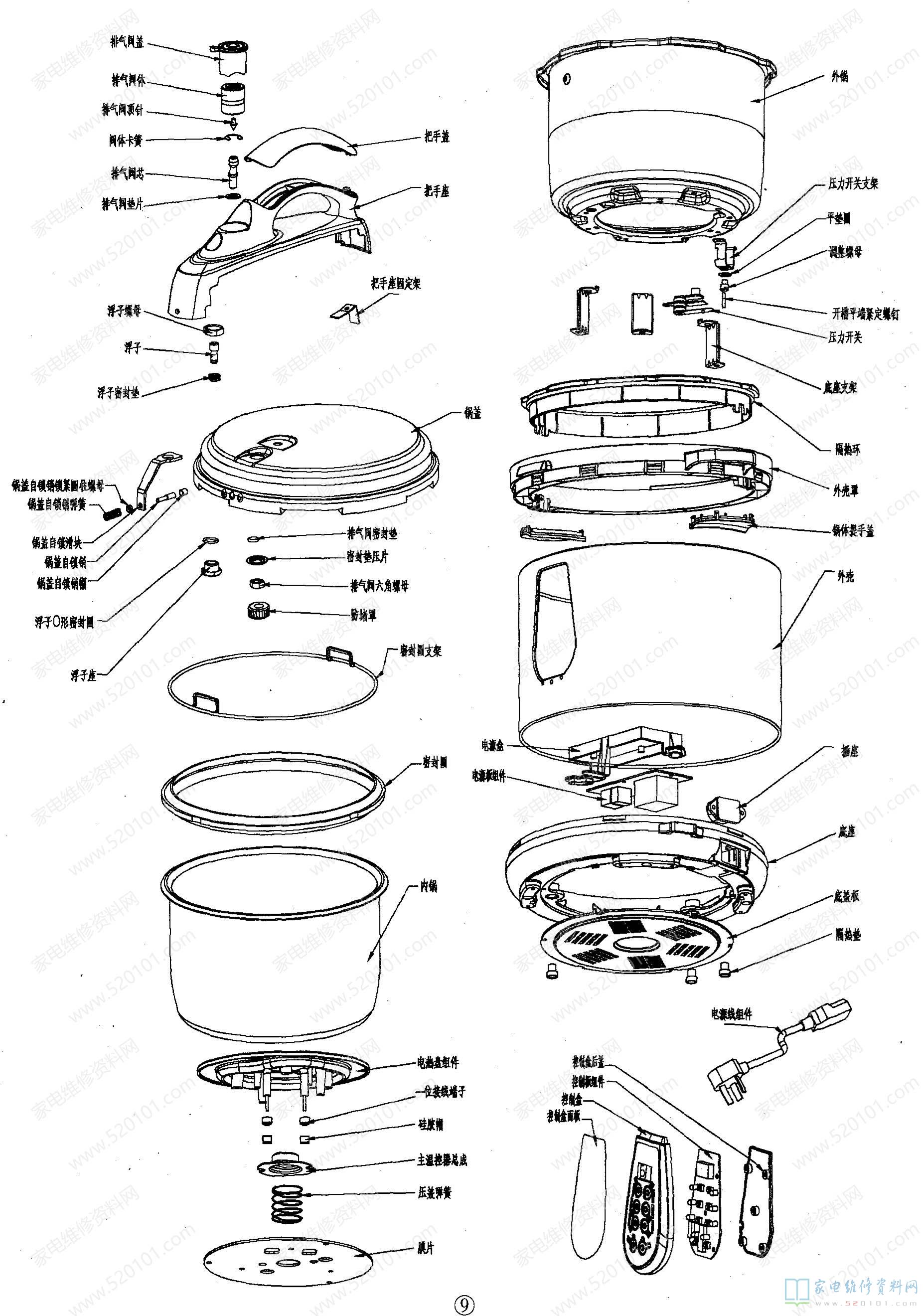

拆卸电压力锅的外壳及相关部件时,应根据电饭煲的结构图进行拆装,不可强行拆卸,以防损坏外壳及相关部件。为便于拆卸时参考,特附上CS系列电压力锅的结构详图,如图9所示。
[提示]由于电压力锅中的零部件较多,在维修中易漏装的元件有浮子、浮子密封垫、浮子座0形密封圈、灯罩、防堵罩、压力盖弹簧、排气阀芯密封圈、排气阀芯垫片等。维修时尽量避免带电作业,以免不小心触电。带电检测时,应注意电源板的高压部分及电热盘裸露接线柱。更换元件时必须换用相同规格的器件,特别是一些温控元件,必须使用与厂家要求一致的器件,以防温度点不同引发严重的安全事故。

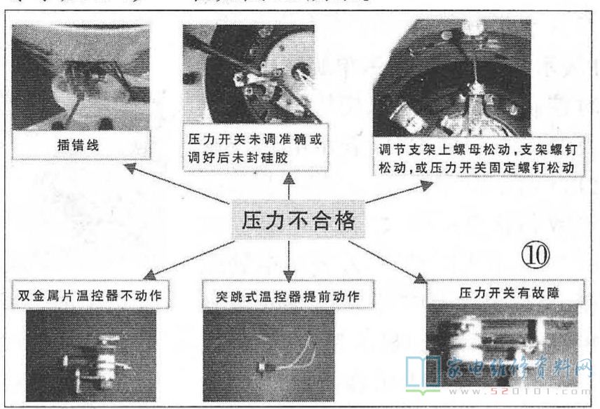

故障现象1:锅内压力达不到要求(常称压力不合格)。分析检修:该故障常见原因是压力开关未调试好,或温控器异常,需检查的部件如图10所示。

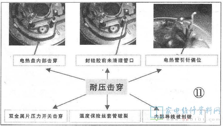

故障现象2:漏电(耐压击穿)。分析检修:该故障常见原因是加热盘接线柱或内部漏电,或连接导线绝缘性能下降,需检查的部件如图11所示。

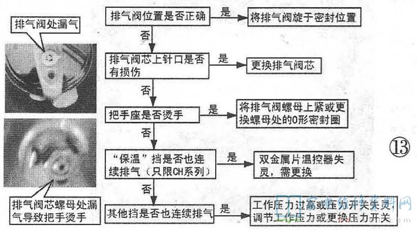

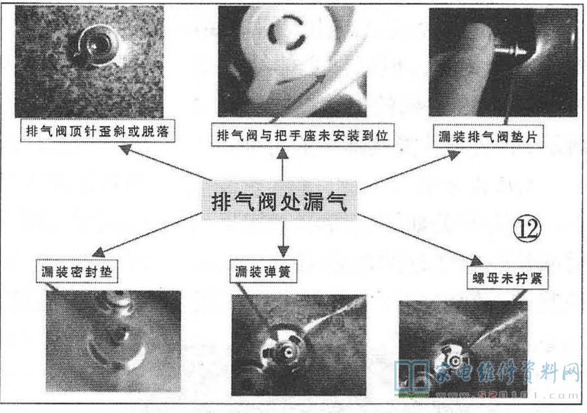

故障现象3:排气阀处漏气。分析检修:该故障常见原因排气阀顶针松脱,或漏装排气阀垫片,需检查的部件如图12所示,其检修流程如图13所示。

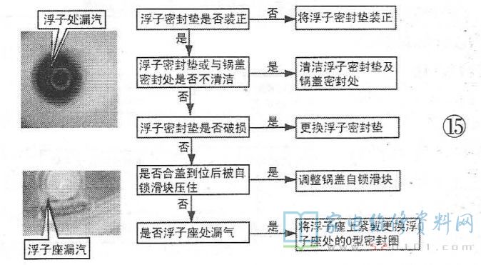

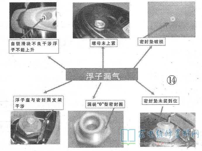

故障现象4:浮子处漏气。分析检修:该故障常见原因是浮子处螺母未上紧,或密封垫破损,需检查的部件如图14所示,其检修流程如图15所示。

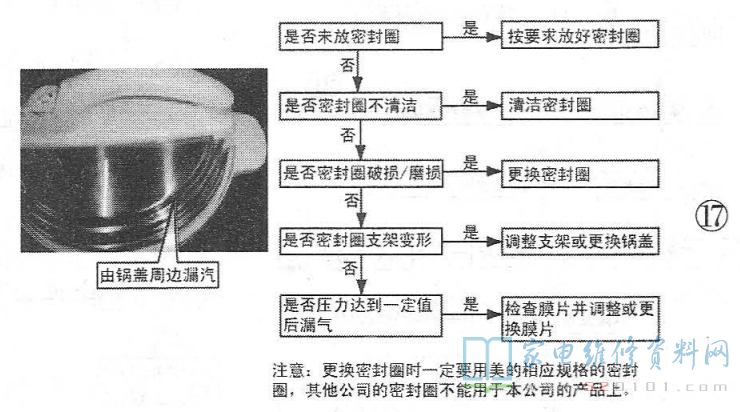

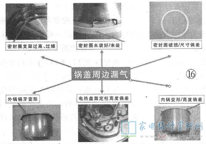

故障现象5:锅盖周边漏气。分析检修:该故障常见原因是密封垫|圈未安装好或破损,内锅变形等,需检查的部件如图16所示,其检修流程如图17所示。

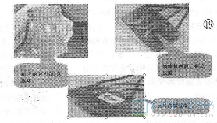

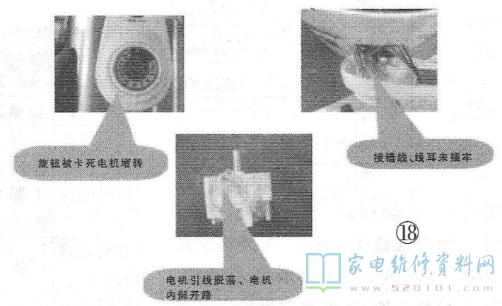

故障现象6:不能定时。分析检修:该故障常见原因是定时器损坏,或相关连接线脱落,需检查的部件如图18所示。故障现象7:指示灯不亮。分析检修:该故障常见原因是指示用氖灯损坏,或与指示灯串联的电阻断路或虚焊,需检查的部件如图19所示。

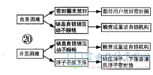

故障现象8:开盖或合盖困难。分析检修:该故障常见原因为锅盖的自锁销活动不顺畅,或其他部件状态异常,其检修流程如图20所示。

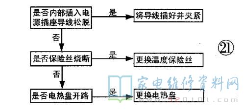

故障现象9:美的机械系列电压力锅,不通电。分析检修:该故障常见原因是保险丝熔断,或电源插座内导线松脱,其检修流程如图21所示。

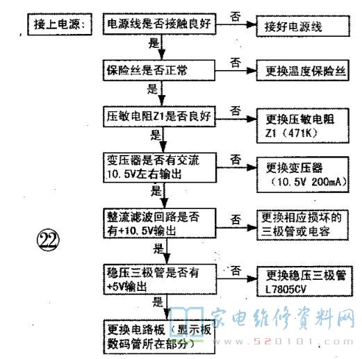

故障现象10:美的CS系列电压力锅,不通电。分析检修:该故障的常见原因是市电输人电路或低压稳压电路异常,其检修流程如图22所示。

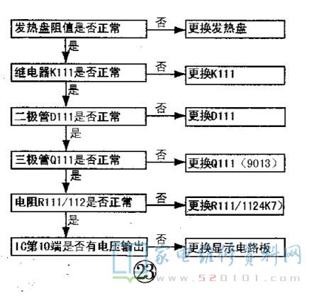

故障现象11:美的CS系列电压力锅,开机后电热盘不加热。分析检修:该故障常见原因是加热控制电路异常,或发热盘损坏,其检修流程如图23所示。

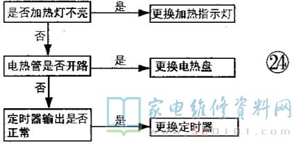

故障现象12: 美的机械系列电压力锅,开机电热盘不加热。分析检修:该故障常见原因是电热盘或温控器异常,其检修流程如图24所示。

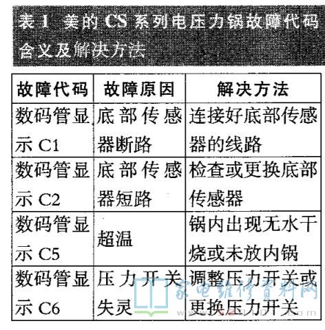

故障现象13:美的CS系列电压力锅,显示故障代码。分析检修:该系列电压力锅具有故障自动诊断功能,其故障代码含义及解决方法见表1。

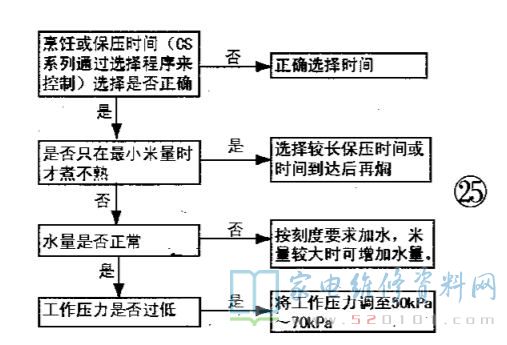

故障现象14:煮饭不熟。分析检修:该故障多为使用者操作不当,或电压力锅的工作压力调节不当,其检修流程如图25所示。

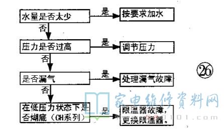

故障现象15:煮饭糊底。分析检修:该故障常见原因是锅内压力异常,或存在漏气现象,其检流流程如图26所示。

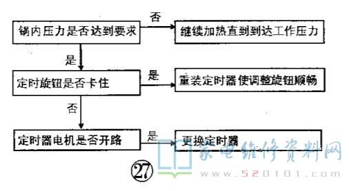

故障现象16:美的CH系列电压力锅,定时器不定时。分析检修:该故障常见原因为锅内压力未达到要求,或定时旋钮卡住,其检修流程如图27所示。

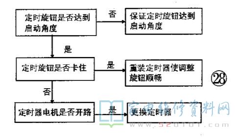

故障现象17:美的CJ系列电压力锅,定时器不定时。分析检修:该故障常见原因是定时旋钮未达到启动角度,或定时器电机异常,其检修流程如图28所示。
