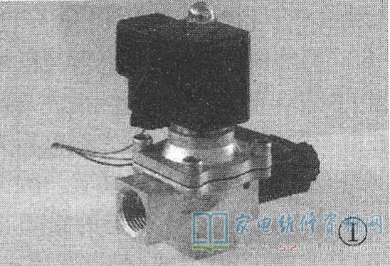

太阳能热水器电磁阀的外形如图1所示,其作用主要有以下两点:一是替代手动补水的开关或闸阀,由太阳能智能测控仪控制,实现自动补水;二是在自动排空时起一个放水的阀门作用。太阳能热水器电磁阀一般分有压阀与无压阀两大类。
