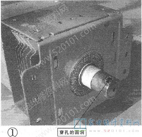

经分析,加热时能闻到焦味,说明磁控管发射微波的功能正常。为进一步查找故障点,拆出磁控管,发现磁控管与加热箱之间的隔离板(一块云母片,作用是隔离油烟对磁控管和其他部件的污染,但微波可以通过)上堆积有厚厚的油垢物,油垢物已呈下堕形状,更为严重的是磁控管的管颈上方有一个直径约5mm的圆洞,如图1所示,圆洞比管颈前端的微波放射孔还大,不知是什么原因造成这管颈穿孔,致使磁控管发射的微波方向改变,微波被油垢物挡住,只能对油垢物加热,而不能对箱内食物正常加热,所以有烧焦味。

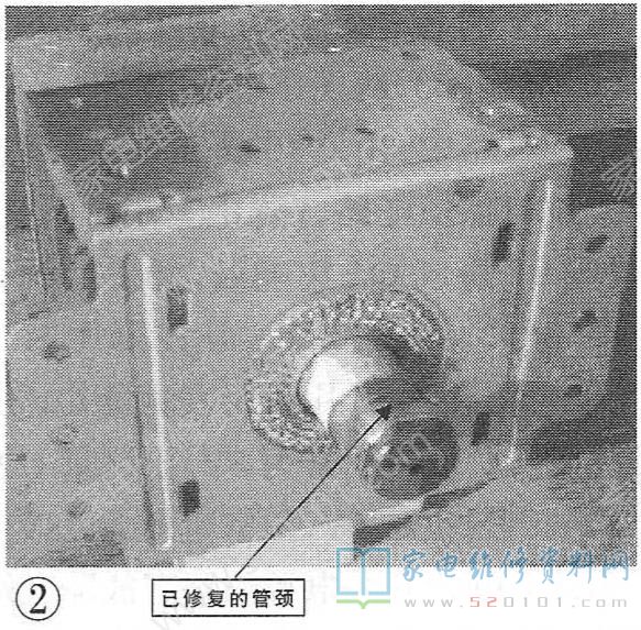

先把隔离板取出来清洗千净,然后对穿孔的管颈进行处理,方法是:用酒精擦洗干净管颈,找一块罐头铁皮,用剪刀剪成比穿孔的圆洞稍大些的一块,把铁皮放在管颈上面压成弧形,盖在穿孔上面,然后用焊锡搪焊密封。但搪封焊锡时发现,无论用什么样的助焊剂都不能把焊锡搪上,因管颈材料丝毫不能上锡,于是笔者采用捆扎加搪锡的办法,就是先用裸铜线把剪好的铁皮对准穿孔扎牢,铜线要像绕变压器一样平绕若千匝,把洞口封严,再把捆扎部位的铁皮和铜线焊牢,如图2所示。
