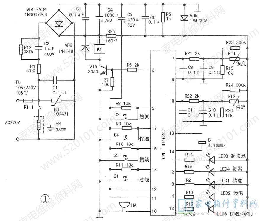

一、电路原理
1.保护电路
由超温熔断器FU和压敏电阻RU等构成保护电路。FU串联在市电输人端,当电饭煲出现短路故障或工作温度异常,超过极限温度185°C时,FU就会自动熔断,强制电饭煲断电,起到安全保护作用。RU并联在市电输入端,在市电电压过高或雷电窜人电饭煲时瞬时短路,使FU熔断,起到过压保护作用。电容C1起抗高频干扰作用,抑制电网中的高频杂波信号。
2.电源电路
220V市电经FU后分成两路,一路经继电器的常开触点K1-1为加热器EH供电。另一路经电阻R1限流、电容C2降压加至整流桥VD1~VD4整流,由电容C3、C4高低频滤波后,产生12V直流电压为继电器K1供电。同时12V直接电压经电阻R25降压,电容C5、C6再次高低频滤波,二极管VD5稳压后产生5.3V稳定的直流电压,作为微处理器CPU的工作电源,从CPU 12脚电源端输入。同时,该5.3V直流电压还为其他控制电路供电。电路中,电阻R12、R5分别是电容C2、C5的泄放电阻,起到保护作用。
3.复位电路
该复位电路较简单。CPU 11脚为复位信号输入端,采用上电复位方式,当每次上电时给微处理器一个复位信号,使其内部寄存器/定时器进行复位,微处理器各项程序恢复初始状态。
4.时钟振荡电路
由CPU 13脚、14脚外接晶体振荡器B构成时钟振荡电路。时钟振荡电路产生的基准振荡频率是4.19MHz,基准振荡频率使微处理器各部分电路相互制约,有条不紊地协同工作。
5.锅底温度检测电路
由CPU⑦脚与其外接电阻R21、R19、R23,电容C9、C8及温度传感器RT1等元件构成锅底温度检测电路。RT1为负温度系数热敏电阻,用来检测锅底的温度。当锅底温度变化时,RT1的阻值随之变化,从而转变成变化的电压,将变化的电压信号送入CPU⑦脚,经微处理器内部转换器进行数据比较,据此得到所测的锅底温度值,微处理器执行煮饭、煲粥或煲汤加热控制程序。
6.保温温度检测电路
由CPU⑧脚与其外接电阻R22、R20、R24,电容C11、C10及温度传感器RT2等元件构成保温温度检测电路。RT2为负温度系数热敏电阻(常温状态下它的电阻值在150k~200k之间),主要用来检测保温温度,将检测到的信号送人CPU⑧脚,经微处理器内部电路处理后,发出断续的加热控制指令,当煮饭煲粥或煲汤程序结束时,则进人保温状态。
7.煮饭加热控制电路
由CPU⑥脚与其外接电阻R6、R7、三极管VT5、继电器K1、二极管VD6等元件构成煮饭加热控制电路。当CPU⑥脚输出高电平时,该高电平经R2加至VT5的基极,VT5饱和导通,驱动K1吸合,接在电源输人端的常开触点K1-1闭合,220V市电加至加热器EH两端进行加热。
并联在K1两端的VD6,是继电器线圈反峰电压释放开关二极管,给线圈的反峰电压提供释放通道,从而保护VT5不被损坏。
8.按键电路
由CPU 15脚、⑤脚、16脚、17脚与其外接煮饭键S1、煮粥键S2、煲汤键S3、保温键S4等元件构成按键电路。按下其中任一按键(对地触发),可向相关脚输人低电平信号指令,经微处理器内部识别电路处理后,执行相应的炊煮程序。
9.显示电路
该显示电路采用发光二极管LED作显示。由CPU①~④脚、18脚与其外接R14、LED3、R15、LED4、R2、LED1、R13、LED2、R16、LED5等元件构成显示电路。其中LED1~LED4分别用来指示精煮、煲汤、超快煮煲粥等工作模式,选中点亮。LED5为保温/待机显示。
10.蜂鸣提示电路

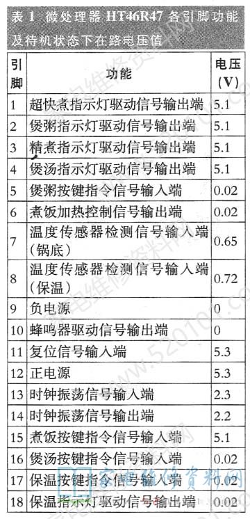

由CPU 10脚与其外接压电陶瓷蜂鸣器HA到地构成蜂鸣提示电路。当按下某功能按键时或工作模式完成时,10脚会输出脉冲电压,驱动HA发出短促的提示声。微处理器HT46R47各引脚功能及待机状态下在路电压值见表1,供维修参考。

例1:加电后无反应。分析检修:根据故障现象分析,估计是微处理器CPU没有工作(但CPU本身损坏的可能性很小)。首先重点检查CPU 12脚电源端、11脚复位端和13、14脚时钟振荡信号端,发现12脚和11脚电压为0V,正常电压为5.3V。由于电压不正常,说明超温熔断器FU、交流降压、整流滤波或稳压电路有故障,于是排查上述电路各元件,发现限流电阻R25变黑,焊下测量已开路,正常电阻值为150Ω ,估计是该电阻功率不够,工作时产生高热进而烧毁。用150Ω/3W电阻替换后,故障排除。
例2:操作煮饭键,精煮指示灯亮,但不加热。分析检修:精煮指示灯亮,说明微处理CPU已投入工作,不加热通常是煮饭加热控制电路相关元件损坏引起的。首先用万用表测量CPU⑥脚电压为5.1V,正常。接着检查R6、R7、VT5、K1、VD6等元器件,发现VT5(8050)的c-e结击穿开路,造成K1不吸合引起所述故障。更换VT5后通电试机,电饭煲正常加热,故障排除。
例3:保温、精煮指示灯点亮,但不加热。分析检修:根据故障现象分析,引起该故障可能是保温温度检测电路有问题。加电,暂不操作各功能键,使电饭煲处于待机状态,用万用表测量CPU⑧脚电压为0.21V,与正常电压0.72V相比较,差得很远,估计是保温温度检测电路相关元件虚焊或损坏所致。断电,检查R20、R22、R24、C10、C11和RT2等元件,发现RT2电阻值为850k,正常电阻值在150k~200k之间,由此确认,RT2变质引起本故障。更换RT2后,故障排除。
