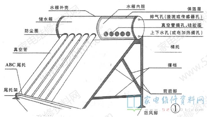

一、太阳能热水器的组成
太阳能热水器主要由利用太阳能把冷水加热的部分,即真空集热管,保持水温的保温箱,控制冷热水进出的控制系统及支架、固定螺钉等器件组成,如图1所示。

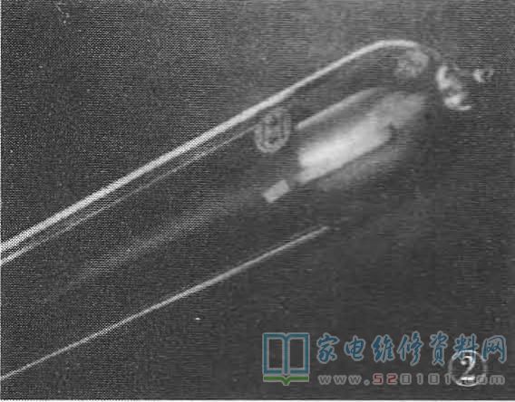

真空集热管是太阳能热水器的“核心,其结构如同一个拉长的暖瓶胆,内外层之间为真空,如图2所示。

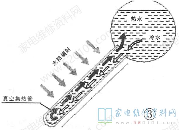

在内玻璃管的表面上利用特种工艺涂有光谱选择性吸收涂层,从而最大限度的吸收太阳辐射能。经阳光照射,光子撞击涂层,太阳能转化成热能水从涂层外吸热,水温升高,密度减小,热水向上运动,而比重大的冷水下降。热水始终位于,上部,即水箱中,如图3所示。

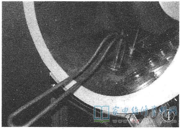

储水箱又称保温储水箱,由强度高、耐腐蚀的外壳及不锈钢内胆组成,两者之间填充有保温材料,如图4所示。

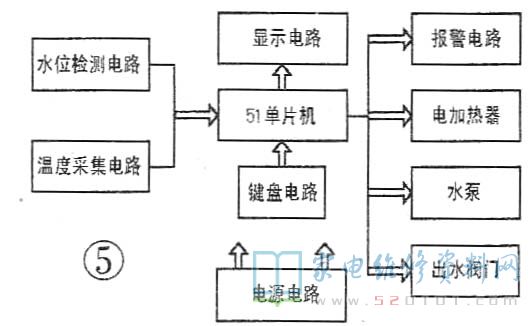

虽然不同的太阳能热水器采用的控制系统各不相同,但从安全性和方便性角度出发,该控制器至少应具有以下功能:(1)水箱的恒温控制,一般允许将水箱内的冷水加热到80°C;(2)防止千烧,防止由于意外原因在水箱尚未注水情况下的加热管干烧;(3)水温设定和显示,即设定加热时间后,控制器在设定时间内根据水温判断是否需要自动启动加热功能;(4)水位控制,实现自动上水,一般采用五级水位显示;(5)声光报警,当没水、水满、水温太高或太低时报警。太阳能热水器的控制系统主要由水位检测电路、温度采集电路、单片机、水泵等电路组成,如图5所示。
另一个支路提取水箱中的水温信号,当水温未达到设置温度时,启动电加热器进行加热,由于水在太阳能的作用下,温度一般比较接近设置温度,所以加热并不需要太长时间。
