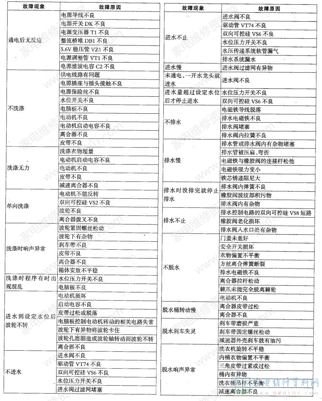

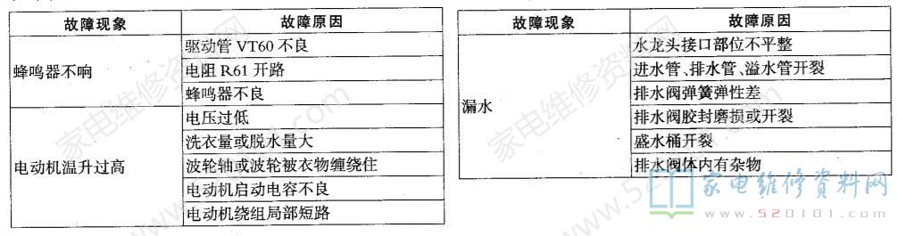

海信XQB45-A全自动洗衣机故障维修实录
