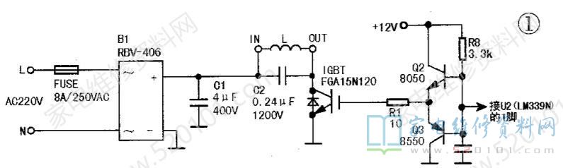

例1:通电几分钟后听到“啪”一声,随即全部指示灯熄灭,电磁炉不加热。分析检修:该故障多是主电路出现严重短路故障所致。实绘电源输入、整流滤波、谐振电路如图1所示,打开外壳,观察保险管FUS1玻璃管壁附着雾状铜末,测其两端已熔断,再用万用表检查整流桥B1、功率管IGBT均击穿,接着用数字万用表测量滤波电容C1和谐振电容C2时,发现C2容量降为0.08uF并伴有漏电现象,由此造成IGBT不能完全工作于开关状态而过热烧毁,进而殃及整流桥和保险管导致所述故障。更换fUS1(8A/250V)、B1 (RBV-406)、C2 (0.24uF/1200V)、IGBT(FGA15N120 ANTD)后,再检查后级驱动管Q1、Q2均无异常,通电试机,电磁炉恢复正常工作,故障排除。
例2:接通电源,显示器显示“--”上下移动,触摸电源开关,显示“P5”,1s后转为“E0”,风扇始终正常运转,但电磁炉不加热。分析检修:根据故障现象进行分析,风扇正常运转,说明该电磁炉低压电源正常。显示器显示故障代码“E0”,含义为高压电源不正常。电路见图1。打开外壳,观察保险管FUS1光亮如新,发现线盘L插接件OUT根部引线焦黑,估计引线烧断。

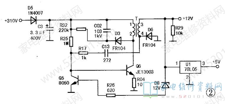

例3:接通电源,整机不工作,指示灯及显示器不亮,不加热。分析检修:根据故障现象进行分析,通常是高压直流电源或低压直流电源相关元器件损坏引起的。拆开外壳通电,测量滤波电容C1对地电压为310V,说明高压直流电源正常,判断故障发生在低压直流电源中,通电后分别测量三端稳压集成电路U1的③脚和开关变压器T的③脚的直流电压均为0V,正常电压应分别为+5V、+12V。
经逐一检查上述电路各元件,发现Q6的b、c、e各极均击穿(开路),导致开关电源电路不能正常工作,无+15V、+12V输出引起所述故障。更换Q6(13003)后,通电试机,电磁炉正常工作,故障排除。
