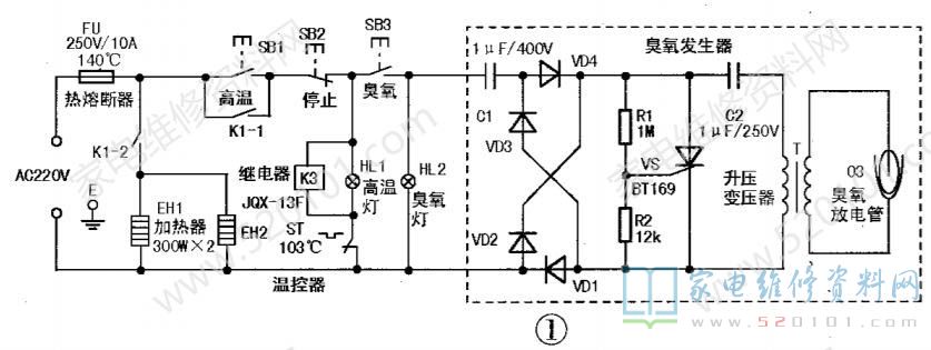

一、电路工作原理
根据实物绘出的原理电路如图1所示(图中虚线框内为臭氧发生器电路),整机电路由高温消毒电路和臭氧消毒电路两部分组成。
接通AC220V市电后,按动高温消毒键SB1(自动复位),继电器K1(JQX-13F)经热熔断器FU、SB1触点、停止键SB2常闭触点及温控器ST常闭触点得电吸合,其一组常开触点K1-1闭合自保,维持K1吸合电源;另一组常开触点K1-2闭合,两只石英加热器EH1、EH2得电加热,同时高温消毒指示灯HL1发光。当下层消毒室温度升至120°C时,温控器ST触点自动断开,K1失电释放,H1熄灭,K1-1、K1-2两组触点均恢复为常开状态,结束一次高温消毒过程。当消毒室温度下降后,ST触点会自动复位接通,但由于SB1、K1-1均已断开,所以EH1、EH2不再工作,H1也不发光。若在消毒过程中按一下停止键SB2,则K1失电释放,消毒过程立即结束。
2.臭氧消毒电路
臭氧消毒电路供电受高温消毒电路交流继电器K1的常开触点K1-1控制,只有在高温消毒电路通电消毒时,臭氧消毒电路才能投入工作。当高温消毒工作结束时(或按SB2),臭氧消毒也停止工作。按下臭氧消毒键SB3(自锁式), AC220V市电经C1降压、VD1~VD4全桥整流后输出脉动直流电压,经脉冲升压变压器T初级向储能电容C2充电,当C2充至120V左右时,R1、R2分压触发单向可控硅VS导通,C2经VS、T初级绕组迅速放电。C2放电完毕,VS关断,C2再次被充电,VS又导通,如此反复不断充、放电,在T次级绕组产生约1.5kV脉冲高压,加至臭氧管O;两极使其辉光放电,不断电离臭氧管周围的空气,形成具有一定浓度的臭氧,充满上层消毒室内,达到保洁消毒目的。

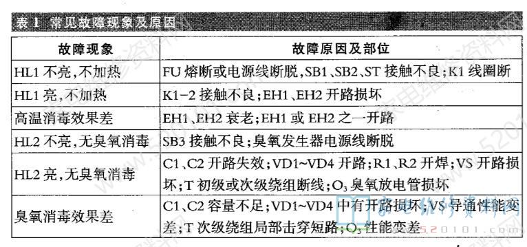

二、 常见故障维修
例1:接通市电电源,按SB1时高温消毒指示灯HL1亮,松开SB1后HL1立即熄灭,不能进行高温消毒。分析检修:此现象说明AC220V市电输人正常,Fu、SB1、SB1 ST均完好。分析是交流继电器K1线圈开路不吸合,或其触点K1-1接触不良造成不自保。用万用表Rx1k挡测K1线圈两端直流电阻为无穷大,正常读数为14.5kΩ左右,说明线圈已开路。换用一只同型号(JQX-13F)220V交流继电器后,故障排除。
例2:高温消毒效果差,加热时间增长。分析检修:此故障多产生在两只加热石英管上,有两种可能:一是EH1、EH2其中一只开路或烧坏;二是EH1、EH2两端导线接头氧化锈蚀,造成接触电阻增大,使高温消毒效果变差。检查时,用用表RX1挡测EH1、EH2两端直流电阻,正常时每只均为161Ω左右。若其中一只阻值为无穷大,说明已烧坏开路,引起加热温度不足,可用LZS型或KB型300W/220V远红外发热石英管更换;若测得阻值大于正常值,有时表针左右摆动不稳定,说明其接头处接触不良,可仔细清除污垢并清洗干净,如故障仍不能排除,则只有另换新管。
例3:闭合SB3,臭氧发生器无工作时的“吱吱”放电声。臭氧指示灯HL2发光正常。分析检修:打开臭氧发生器面盖,小心剔开环氧树脂,发现降压电容C1已炸裂开路,进-步检查发现单向可控硅VS击穿,VD2、VD4也击穿。分析是VS击穿损坏后,过大的短路电流导致VD2、VD4击穿,并使C1产生高热而炸裂开路。逐一更换损坏的元件后,故障排除。
例4:臭氧发生器工作时,发出的“吱吱”放电声微弱,臭氧消毒效果不理想。分析检修:使用多年的消毒柜可能发生此故障。消毒效果不理想主要原因是产生的臭氧量少,臭氧浓度低,通常是臭氧放电管O3衰老所致。让臭氧发生器处于通电工作状态,用普通电工试电笔测放电管任意- ~极,试电笔氖泡正常发光,说明臭氧消毒电路工作正常,可确认放电管衰老。换用OA65型(尺寸18mm x 65mm)臭氧放电管后,通电试机,臭氧消毒恢复正常,故障排除。
该机常见故障现象及故障原因见表1。
