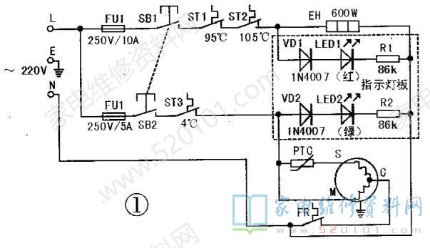

故障现象1:不能制热,红色制热指示灯LED1也不亮。分析检修:LED1不亮,说明加热管H两端没有电压,如图1所示,可基本判定是温控器ST1或ST2开路。经查,发现ST1在常温下阻值为无穷大。更换后试机,制热恢复正常。
