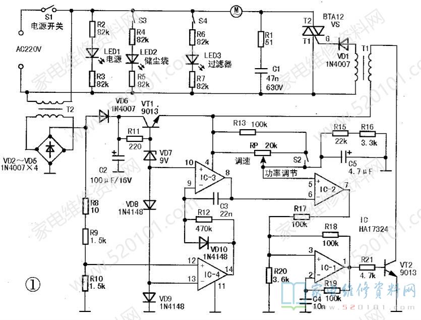

一、电路工作原理
220V交流市电经电源变压器T2降至AC15V左右,由VD2~VD5全桥整流,得到与交流电源保持同步的单向脉动电流,并分成两路:一路经R8、R9与R10分压,取出过零信号加至电压比较器IC- 4 12脚;另一路则经隔离管VD6隔离,c2平滑滤波,送到由VT1 R11、VD7(9V/0.5W)、VD8 VD9组成的串联稳压电路,产生约11V的直流稳定电压,供给IC(HA17324 )④脚和输出驱动管VT2。
2.功能指示灯
LED1为电源指示灯,按下电源关S1后LED1发光,表示市电接通;LED2储尘袋满指示灯,当储尘袋装满时,空气压力开关S3闭合,提示储尘袋已满,应及时倒掉;LED3为过滤器指示灯,当过滤器网孔堵塞时,空气压力开关S4闭合,提示应清理过滤器。否则会因负荷过重导致电机M发热,甚至烧损电机。
3.交流主回路
由单相交流串激电机M和双向可控硅VS串联接入220V交流电源,由控制电路通过改变可控硅VS的导通角,实现调压调速功能。R1(51Ω/1W)、C1(47uF/630V )组成浪涌吸收网络,以抑制串激电机M工作时对附近同网家用电器的干扰,并保护可控硅。
4.控制电路
(1)电压比较器
该电路以IC-4、IC-3为核心组成。在串联稳压电路中,由VD8、VD9 的导通压降作用,分别将IC-4的13脚和IC-3的10脚钳位在0.75V和1.5V,作基准参考电压。R8、R9与R10分压取出的过零信号电压加至IC-4 12脚,其14脚输出高电平,此高电平经VD10、R12、C3积分后加至IC-3⑨脚,由8脚送出转速调节同步信号,加至IC-2⑥脚。
(2)转速调控器
该电路由IC-2及外围元件组成。调速电位器RP、R13、R15、R16、C5及调整开关S2构成调整电压分压取样电路,调节手柄上的RP或开/关S2时, IC-2⑤脚电位随之改变,与⑥脚给定的调变相位相比较,由⑦脚输出给定的电位经R17、R20分压后,加至方波振荡器IC-1③脚,实现调压调速的目的。
(3)方波振荡器
该电路由IC-1等元件组成。振荡频率由R18、R19、C4取值决定,IC-1①脚输出方波与③脚所加电压成正比。输出信号经VT2整形、放后,在脉冲变压器T1次级感应出脉冲电压,经VD1整流,为双向可控硅VS提供同步触发信号。调节调速电位器RP或开/关调速开关S2,就能控制可控硅VS的导通角大小,改变串激电机M的转速快慢。

故障现象1:电源指示灯LED1不亮,电机M不转。分析检修:此现象说明交流电源未引人电路,如检查电源插头、电源线、电源开关S1正常,通常是收线盘两个同心导电圆环与固定接触簧片之间积垢、氧化、锈蚀或簧片磨损、变形、压力减弱而导致接触不良。用细砂纸打磨氧化锈蚀层,再用汽油棉签清除污物,必要时可尖嘴钳校正簧片压力和角度使其正常接触,故障即可排除。
故障现象2:电源指示灯LED1亮,电机M不转。分析检修:故障现象说明交流供电正常,引起电机M不转的原因很多,主要进行以下检查:(1)检查交流主回路。如脉冲变压器T1和整流管VD1正常,可用一根绝缘导线短接可控硅VS的T1、T2极,若M立即转动,说明VS烧断开路。VS好坏可用万用表RX1挡粗略判断:好的双向可控硅G极和T1极间的正、反向电阻均在302~402之间,G极与T2极正反向电阻均为∞。若不正常,可选用耐压2600V、电流≥12A的双向可控硅更换。
(2)检查直流电源。正常时VT1发射极应有11V的直流电压,若无此电压,可测电源变压器T2次级有无AC15V交流电压输出。如无AC15V输出,说明T2初、次级绕组开路或引线断脱。如T2次级输出正常,可依次检查VD2~VD9有无开路失效,电源滤波电容C2是否击穿漏电,而电源调整管VT1(S9013)损坏的可能性最大,应重点进行检查。
(3)检查控制电路。首先测IC-4 13脚和IC-3 10脚电压,正常时分别为0.75V和1.5V左右,若为0V或偏:小,则为VD8、VD9击穿或漏电。由于VT1输出的11V直流电压正常,所以VD7、VD8、VD9不可能产生开路失效或脱焊故障。再测IC-2⑤脚电压,在调节RP或开合S2时应有变化,否则为RP或S2接触不良,分压电阻R13、R15、R16开焊或C5漏电。然后检查驱动器VT2及IC其他外围元件,若确认无损坏时,就是IC损坏。IC的型号为HA17324,是采用cMOS工艺制造的微功耗四电压比较器,也可用双极性四电压比较器LM324直接代换。
故障现象3:电源指示灯LED1亮,电机M运转噪声大,有时伴有电机发热或转速变慢,吸头吸力变小现象。分析检修:此故障多发生在使用年限较长的吸尘器中,一般有非电路故障和电路故障两种。对于非电路故障来说,如LED2发光,表示储尘袋已满,只要倒掉袋内储积的杂物.故障就能排除。如果LED3发光,说明风道堵塞,往往是过滤器不经常清洁或吸人潮湿的东西后霉变,导致网孔堵塞,对过滤器清洗、干燥后即可恢复正常。有时是吸尘器波纹软管一次吸入大量的杂物,如牙签、纤维、纸类混合在一起,塞住了风道,只要取出异物即可排除故障。另外,由于波纹软管老化,加上移动、曲折,在软管两端部位极易开裂导致漏气,使吸尘效率下降,可用透明胶带作应急处理。对于电路故障而言,多因电机电刷有故障。如电刷轻度磨损,会引起电机M运转噪声大,吸尘无力。若电刷严重磨损或接触不良,则电机M转速变慢甚至停转。遇此故障时,若通过调整电刷压簧压力效果不大,则需更换电刷(两电刷同时更换为宜)。
