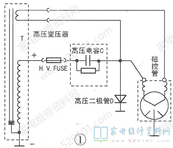

升压变压器高压线圈中流出的是交流电,当高压线圈中的感应电压为上正下负时,高压二极管正向导通,对高压电容器充电,如图1所示。高压电容器充得一个左正右负的高压电,电压值约2000V。

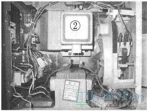

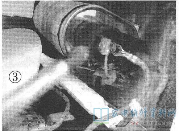

实修中,若需在通电状态下检测,一定要先拔下磁控管灯丝的两个插座,如图2所示,再接通微波炉电源检测,以确保人身安全,这一点应特别注意!若要判断有无高压,通常采用拉弧法,即在通电状态下,手持改锥的绝缘柄,将金属端慢慢靠近高压线头处,如图3所示。正常时,当金属端距离高压线头四五厘米时,就有电弧产生。

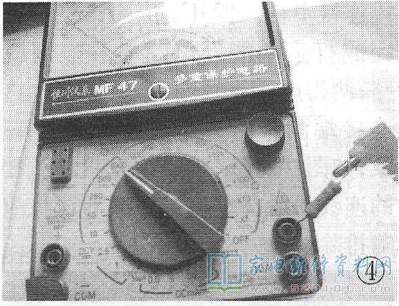

一般不建议用万用表来检测微波炉内的高压,其原因是微波炉内的交直流高压约4000V,而普通万用表交直流电压最大量程为500V或2500V,均低于4000V,若直接用万用表测量,必然会损坏万用表。若一定需用万用表测量高压,则需根据串联电路分压的原理来降低加在表头两端的电压,通常用一只10MΩ~50MΩ电阻串联在2500V插孔里,如图4所示,并且需在电阻及接头外面罩上黄蜡管及绝缘性能好的塑料壳,以防触电!串联电阻的具体阻值视万用表的内阻而定,也可经过实验来定,若加装后实测正常机的高压,指针偏转超出最大量程,则应加大电阻;如果指针偏转角度太小,则需减小电阻,总之让指针位于表盘中间即可。对于MF47型万用表而言,该电阻阻值为10MΩ~15MΩ较为合适。

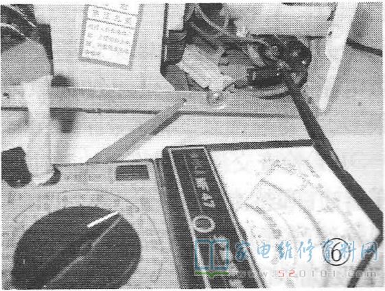

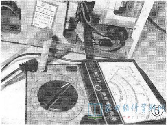

用万用表来测量微波炉内的交流高压时,将万用表置于2500V挡,红表笔接地,黑表笔接高压绕组引出线或高压保险丝接头,如图5所示;测量直流高压时,将红表笔接地,黑表笔接高压二极管的正端即可,如图6所示。
