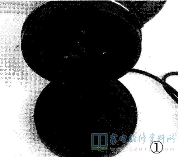

分体速热电水壶小巧、方便,具有水开即停、高温断电和防千烧双重保护功能,深得用户的喜爱,社会拥有量很大。该类电水壶由热水壶与底座两部分组成,中间连接采用环形的安全插座,如图1所示。
该安全插座内部裝有突跳式双金属片温控器,当温度超过100°C时温控器断开。拆开安全插座后,发现安全插座与双金属片的连接处有烧黑现象,用刀刮净连接处,用导线接并用锡焊牢即可;有些机器是双金属片变形或触点氧化,双金属片塑料支架也有变形现象,对变形双金属片进行校正处理,若仍不行,则直接用导线接通触点即可,因电水壶都采用双重感温保护,这一改动不会影响使用效果。
