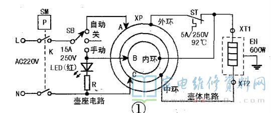

一、电路工作原理
该型电茶壶使用电压交流220V,功率600W,烧水容积1.2L。实绘电路图如图1所示,左半部分为壶座电路,右半部分为壶体电路。壶座电路由双联重力开关SM、自动/手动选择开关SB、触点A~C和自动/手动公用指示灯LED灯组成。壶体电路由环形插盘XP、温控器ST、插接端子XT1、XT2和发热管EH等组成。向壶体注水至规定水位,再将壶体放置在壶座上, SM受壶体重压,双联触点K闭合,220V交流电源经K进入壶体电路,电茶壶处于待机状态。
将SB选择在“自动”挡,交流电压AC220V->SM(K)->SB(自动)->触点A->XP (外环)->ST->XT1->EH->XT2->XP (中环)->触点C->SM,构成自动加热电路。Eh受电开始发热为壶体内的水加热。同时,自动/手动公用指示灯电路的LED通过触点B、XP的内环与ST一端连接,LED发红光,指示自动加热电路进人加热状态。
当壶体内的水温沸腾时,ST自动断开,切断自动加热电路电源,H失电停止加热,LED熄灭,自动加热电路进人保温状态。当壶体水温自然降到设定温度(92°C) 以下时,ST复位,恢复供电,LED点亮,EH又进行新一轮加热,使水温维持在92°C以上。
2.手动加热电路
将SB选择在“手动”挡,AC220V->SM(K)->SB(手动)->触点B->XP (内环)->XT1->H-XT2->XP(中环)->触点C->SM,构成手动加热电路。LED 发红光,当EH发热将水煮沸腾后,将SB置于“关”挡,或提起壶体,sM释放,其触点开关K断开,整机电路断电。
从电路图可知,无论SB置于“自动”或“手动"挡,一旦提起壶体,环形插盘XP就会与触点A~C分离,同时SM复位,其触点K断开,切断交流电源,防止误触摸环形插盘引起触电,从而确保使用安全。
