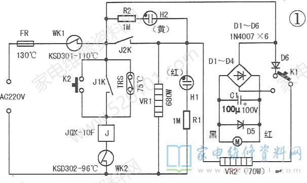

一、工作原理简述
超卓DSP-28A型电热水瓶电路如图1所示。图中,FR为130°C热熔断器,WK1(110°C)、WK2(98°C )为温控器,VR1 (680W) ,为主加热器,VR2(70W )为副加热器,TRS为75°C温控开关,H1为红色加热指示灯,H2为黄色保温指示灯、K1为出水开关,K2为再沸腾轻触开关,M为出水泵电机。
水瓶进入保温状态后,因VR1阻值远低于VR2的阻值,故与VR1并联的红色加热指示灯H1熄灭,与VR2并联的黄色保温指示灯H2点亮;水温逐渐降低,当水温降至85°C左右时,温控器WK2由断开转为导通状态,但.温控开关TRS仍处于断路状态。因此,此时若按一下自复位再沸腾开关K2,市电经FR、WK1、K2、WK2加至继电器J工作绕组,使继电器常开触点J1K、J2K再次闭合,电路重新进人加热状态,直至沸腾。若在保温状态下不按下K2,则瓶中水温大约保持在80°C~85°C之间(与环境温度有关)。
当电路进人保温状态后,若按下单刀双掷自复位开关K1,则220V市电经VR1、VR2降压后加至由D1~D4组成的桥式整流电路。整流输出的直流电压经C1滤波后加至泵水电机M两端,使之运转对外泵水。FR、WK1构成防干烧保护电路,当瓶胆中无水而误通电加热时,瓶底温度会升高,当升至110°C时,WK1会断开,切断加热电路电源,若WK1因故障不能断开,则温度升至130°C时, FR也会断开电源,从而避免事故的发生。
二、故障检修实例
故障现象1:通电后不能加热,加热指示灯也不亮。分析检修:经查,继电器两端无电压,这只能是FR、WK1、TRS及WK2之中有开路。最后查出是热熔断器FR不通。经更换后试机,故障消失。
故障现象2:接通电源后加热指示灯点亮,但不能加热。分析检修:由于加热指示灯已点亮,说明继电器J已吸合,且主加热器VR1两端已有正常电压,问题可能是VR1电源接人线断路或VR1本身开路。经查,发现是VR1内部电阻丝断路。换新后加热恢复正常。
故障现象3:通电后保温指示灯点亮,主加热器VR1不能加热。分析检修:因保温指示灯能点亮,说明开水瓶处于保温工作状态,虽继电器未吸合,但FR、WK1能通电,问题出在TRS或WK2或继电器本身。最终查出是温控开关TRS开路,更换后故障排除。
故障现象4:水烧开后一直沸腾,不能进入保温状态。分析检修:由于该故障与温控器WK2有关,于是拆下WK2置于沸水中进行检查,发现它触点不能断开,证明已损坏。换用新品后开机,故障不再出现。
故障现象5:热水瓶在处于保温状态时,红色加热指示灯与黄色保温指示灯无规律交替闪亮。分析检修:该故障表明继电器触点在不停地闭合和断开,也就是继电器工作绕组在不停地通电和断电。最值得怀疑的是TRS或WK2内部接触不良。当更换温控开关TRS后试机,故障现象不再出现。
故障现象6:水泵不能泵水。分析检修:首先焊开继电器工作绕组一根引线,再焊下水泵电机的红、黑两根电源引线,并将两根引线分别与万用表红、黑表笔相接。然后将泵水轻触开关K1按钮按下,发现电压表读数为48V,但接通水泵电机电源线后,电压立即下降至30V。据此,说明水泵或水泵电机有问题。试用手拨动水泵风扇叶片,发现十分费力,看来泵壳内的水泵叶片旋转受阻。经拆开水泵泵壳,发现里面沉积了一层很厚的白色水垢(当用气压出水,让水泵出水停用一段时间后再启用,在硬水使用地区容易出现该故障),使水泵叶片因与水垢相擦而不能旋转。当用白醋浸泡泵壳,将水垢彻底清洗干净,再复原后试机,水泵出水恢复正常。
