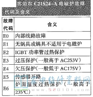

接修一台苏泊尔C21S24-A电磁炉,开机烧水,锅底发红。据朋友讲:用该电磁炉炒菜、煎炸时,曾无规律出现故障代码"E6",用了一段时间后就出现锅底发红现象。该机故障代码及含义见表1。“E6”是指炉面温度过热保护(一般高于235°C),再根据故障现象判断该机功率调节失控,即温度过高时温度检测电路没有起作用。
