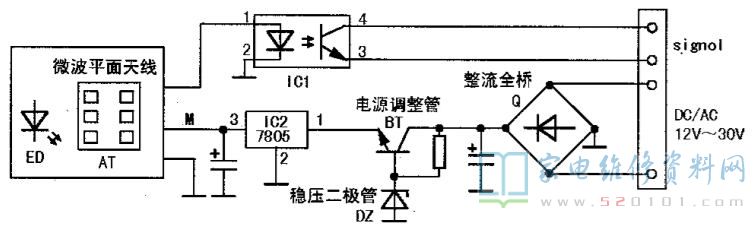

接修翼台松下自动门的微波传感器,安装时将传感器的DC/AC12V-30V的电源输入端误接入AC220V市电,导致传感器烧坏。经查整流全桥Q及电源调整管BT炸裂,其底部的焊盘也发黑脱落;稳压二极管DZ击穿短路。因是贴片元件,元件型号难以辨认,所以修复原电路已不可能。笔者决定先用5V电源给其供电,判断其他部分是否正常,然后再代换修理。实绘的该机局部电路如图1所示。
