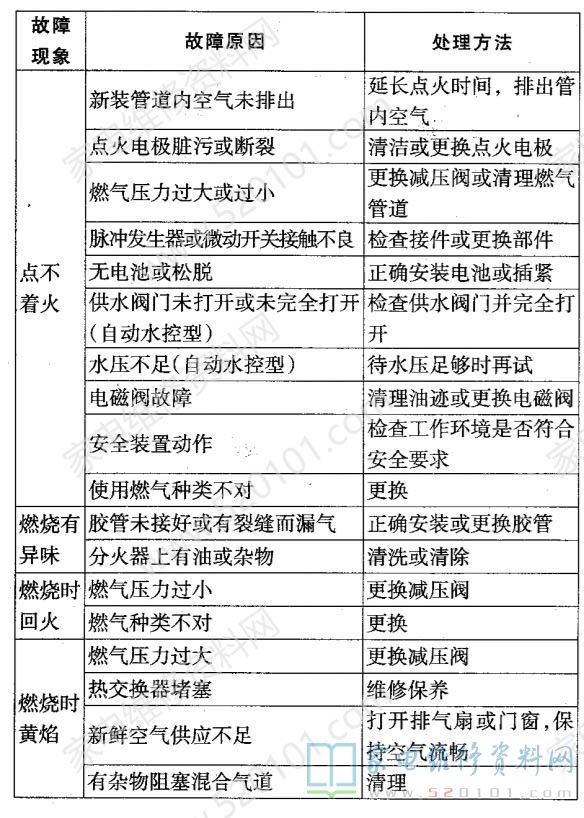

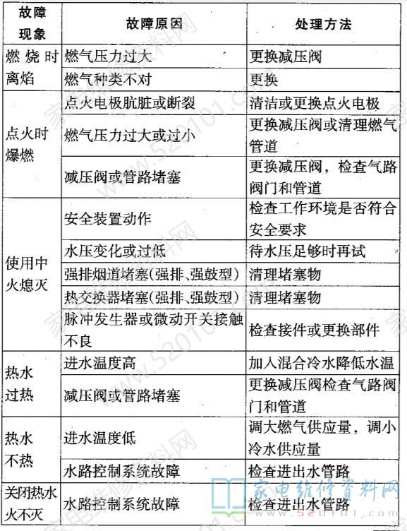

燃气热水器常见故障与解决方法
2024-02-07作者:周富显865评论
